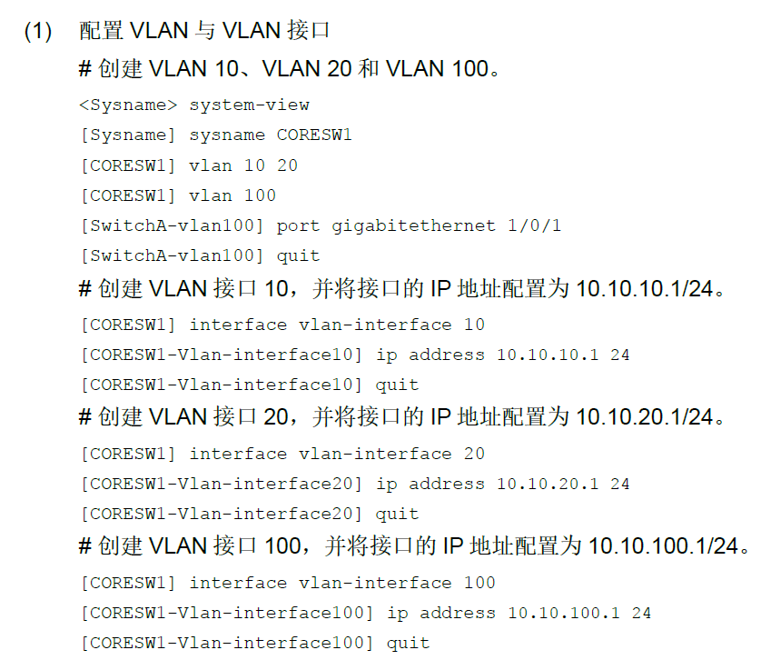

1.核心交换机创建vlan100,并配置vlan接口ip后,与路由器相连的端口port gigabitethernet 1/0/1一定需要划入vlan100吗,不划入vlan100是不是该接口ip就没法与对侧路由器通上?

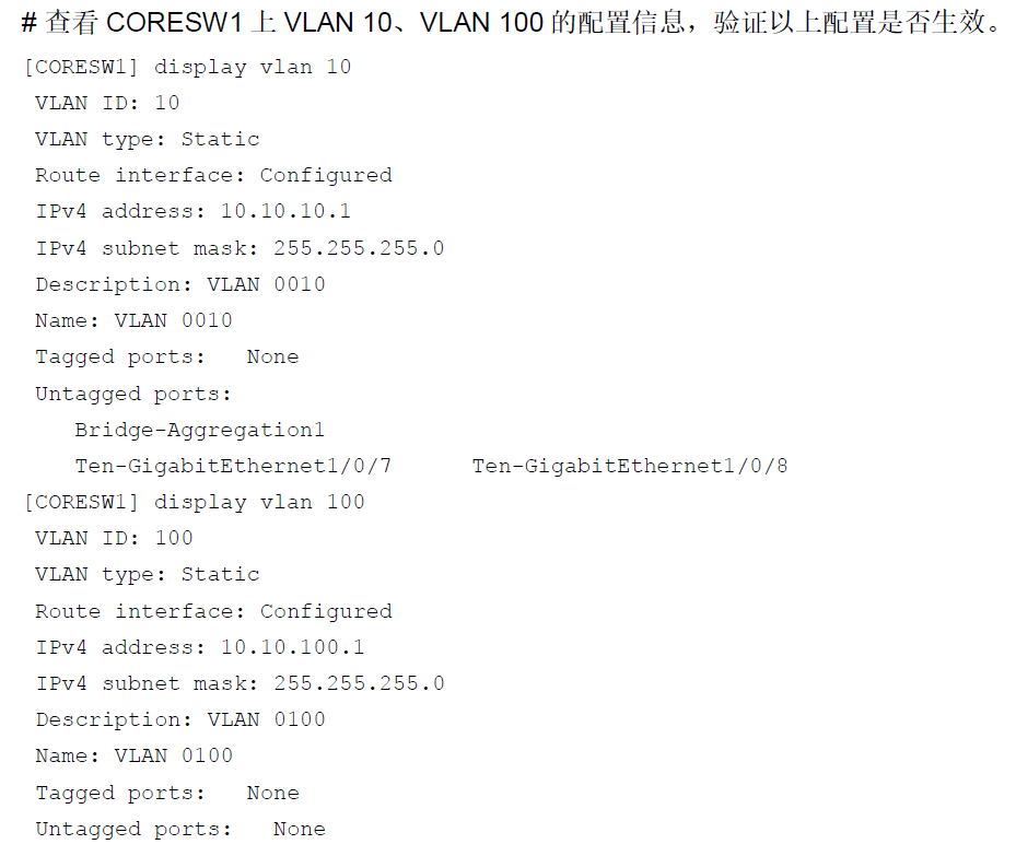

2.如图配置是将端口port gigabitethernet 1/0/1划入vlan100的,为什么最后检查配置时untagged口没有显示port gigabitethernet 1/0/1,是配置文档哪里笔误了吗。

问题1:你要是不配置vlanif 接口,可以把g1/0/1  改成三层口。port link-mo route,但是有的版本不能切换二三层口,所以需要使用vlanif 接口

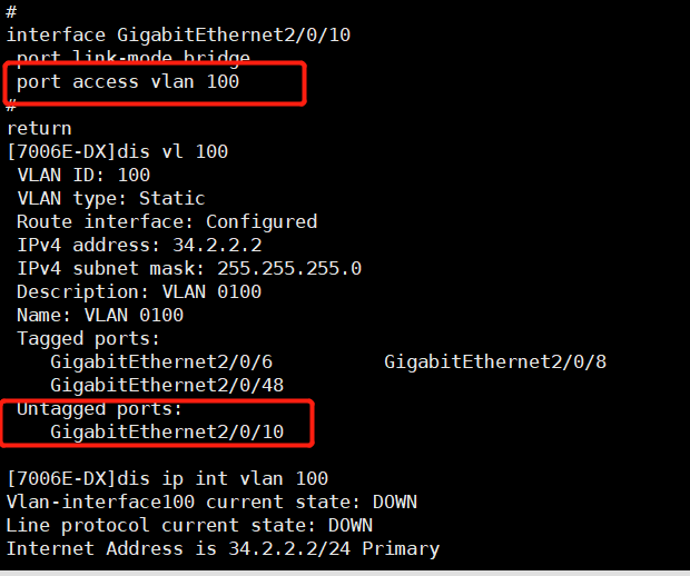

问题2:.正常接口加入到vlan 100 ,dis vlan100  应该是Untagged ports有g1/0/1
我试了一下 ,不需要vlan100的access类型 你在vlan 100 下配置port GigabitEthernet 1/0/1 那么这个接口就变成了access 接口 vlan 100 了

我想问的是vlan100分配vlanif ip后,需不需要把交换机端口1设置成vlan100的access类型。不设置是不是就连不上路由器 比如例子里它原文: [CORESW1] vlan 100 [SwitchA-vlan100] port gigabitethernet 1/0/1 [SwitchA-vlan100] quit 这里好像设备名也错了。应是CORESW1而不是switchA

是的,是靠接口的vlan if和对端路由器通信de

1口是access 口vlan 100。可直接查看1口的配置
port gigabitethernet 1/0/1只有是二层口的时候才需要划入VLAN,三层口不需要,直接配置同网段地址即可
这个不用在意,有些版本略有差异
