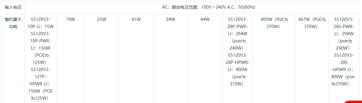

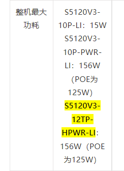

看我补充的截图

看我补充的截图
