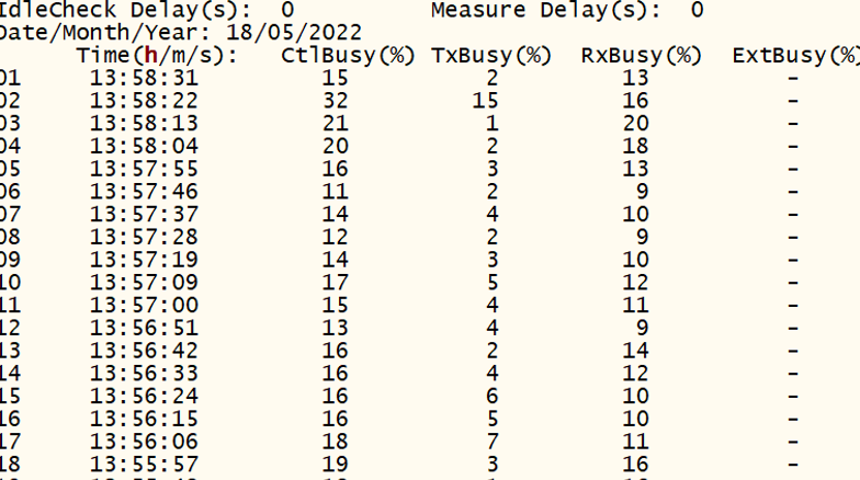

无线空口利用率rxbusy和txbusy都很小,rxbusy略大于txbusy是什么问题?

这个还好,总得加起来不是很高,可能上行方向流量较大,或者AP间可见信道有重叠,频宽减小、错开信道在规划一下观察看

略大于没有什么问题,之前看过空口干扰的资料
1)RxBusy>>TxBusy,RxBusy+TxBusy总和达到80以上。
例如RxBusy平均80,TxBusy小于5。此种情况属于典型的WLAN内部干扰,即同频AP之间互相可见,竞争一个信道介质,导致空口利用率RX方向异常偏高。解决的办法包括合理的信道规划、功率规划、关闭RRM低速率、关闭广播Probe应答和调大Beacon帧间隔、二层隔离等。
(2)RxBusy和TxBusy相差不多,RxBusy+TxBusy总和达到80以上。
例如RxBusy平均50,TxBusy平均40左右。此种情况下一般体验尚可,如果仍有终端上网慢,最有可能的原因是无线CPE数量过多,或者部分CPE业务量较大,占用了过多带宽。建议开启终端限速或者扩容增加AP解决。
(3)RxBusy<<TxBusy,RxBusy+TxBusy总和达到80以上。
例如TxBusy平均80,RxBusy小于5。此种情况说明AP下行方向发包受阻。在室外CPE应用中较为常见。发生这类故障时,一般伴随着client verbose信息中TX协商速率低,即AP发送给CPE的帧经常丢失,进而降速重传,最后导致AP发送的帧都是低速帧。低速帧会大量消耗空口资源,进而导致CPE体验集体变差。
遇到这种情况,可以先观察该AP下的CPE信号强度,如果RSSI都在30以上,则可以尝试在AP侧通过强制TX高速率解决,11n情况下建议尝试MCS 13。
(4)还有一种导致空口体验差的情况是存在非WLAN干扰,但非WLAN干扰存在的证据不明显。从空口利用率上看,当CtlBusy大大超出RxBusy和TxBusy总和时,可以认为是非WLAN干扰存在的一个证据。常见的非WLAN干扰源有如无线摄像头、靠的太近的3G/4G基站等(室外AP要求与3/4G基站天线距离保持在5米以上)。
正常,收、发数据不一定是一样的,你看出口带宽就好理解了,大部分都是下载
