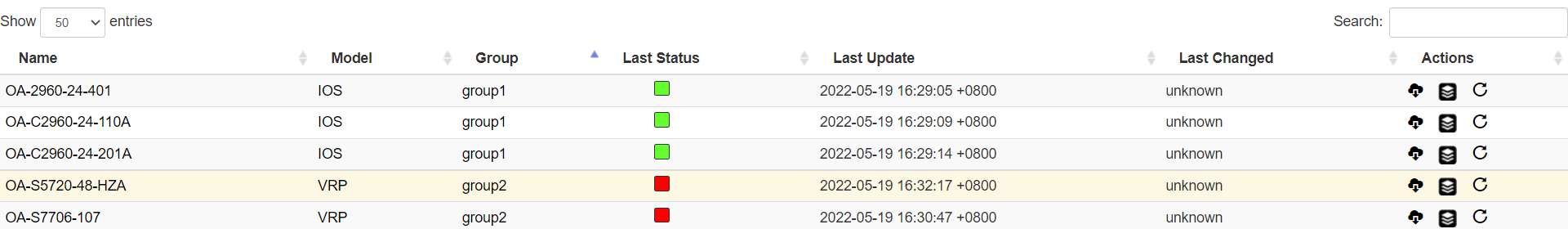

centos7下安装的oxidized服务
2022-05-19提问
  • 1收藏,2679浏览
然后怎么在config配置文件里面区分华为与Cisco交换机,感觉是config配置文件的问题,主要怎么在配置文件内区分Cisco与华为的交换机

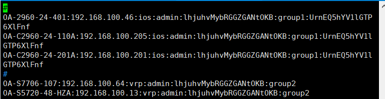

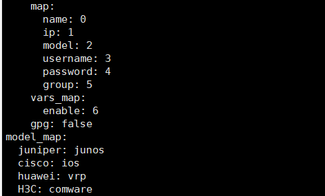

zhiliao_jjo6h 知了小白
router.db中调用model
