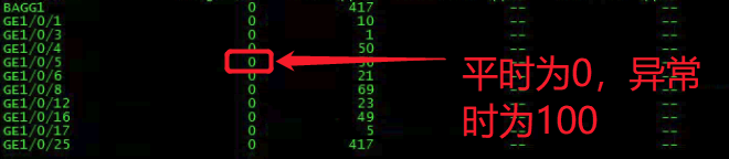

交换机5130S-28P-EI,一个端口经常端口利用率跑满导致该接入交换机下所有用户无法上网

只影响该交换机下用户,上联汇聚没有影响

这个接口接的上行吗?这个占满了就是有这么大流量。
粉丝:105人 关注:1人
这个是什么?菜单栏看不到
是这个端口shutdown一下,然后再打开就恢复正常了

dis counters rate inbound interface Interface Usage (%) Total (pps) Broadcast (pps) Multicast (pps) BAGG1 1 922 -- -- GE1/0/1 0 3 -- -- GE1/0/3 0 1 -- -- GE1/0/4 0 162 -- -- GE1/0/5 0 47 -- -- GE1/0/6 0 22 -- -- GE1/0/8 0 57 -- -- GE1/0/12 0 23 -- -- GE1/0/16 0 138 -- -- GE1/0/17 0 153 -- -- GE1/0/25 1 922 -- --

那就是接口流量打满了 检查下是不是异常流量

这个流量跑满只要把端口重启一下就恢复正常了
网工大白 发表时间:2022-05-19
重启 所有业务就中断了 流量当然下来了

这个口是接终端的还是有级联网络设备?可以配置个sflow看下异常流量的IP
