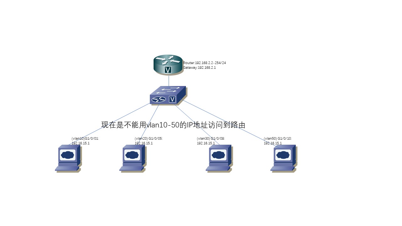

 现在问题是vlan下不能路由到上一级,不能上网,多个vlan怎么可以在一个路由端口分配地址,vlan下面的终端只能用vlan的IP地址,那位高手可以指点我一下!谢谢。
粉丝:57人 关注:4人
你描述的问题不是很清晰,感觉你的需求,应该是交换机做二层设备,路由器做网关设备。不同的终端属于不同的vlan,在路由器网关设备上,配置不同vlan的虚接口网关地址,路由器和交换机互联的接口配置为trunk口,放通各个终端所属的vlan,交换机下行口配置为access口,放通其所属的vlan就可以了。
