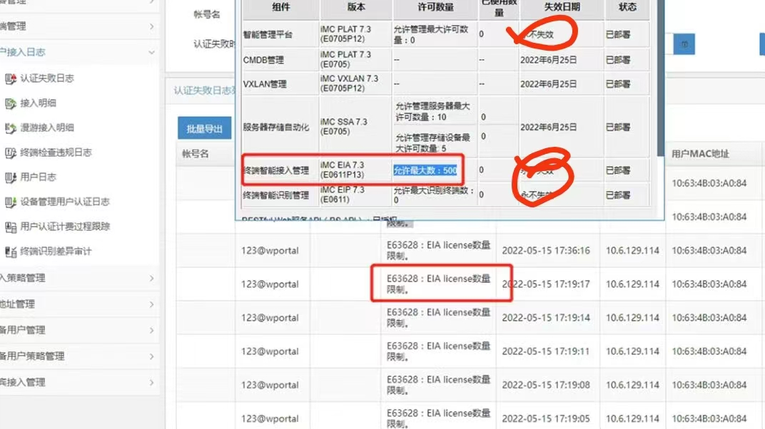

平台plat7.3版本(E0705P12)允许管理最大许可数为0,EIA组件允许最大数量是500,仅1个portal用户接入出现:E63628:EIA license数量限制,请问啥原因,如下图示:

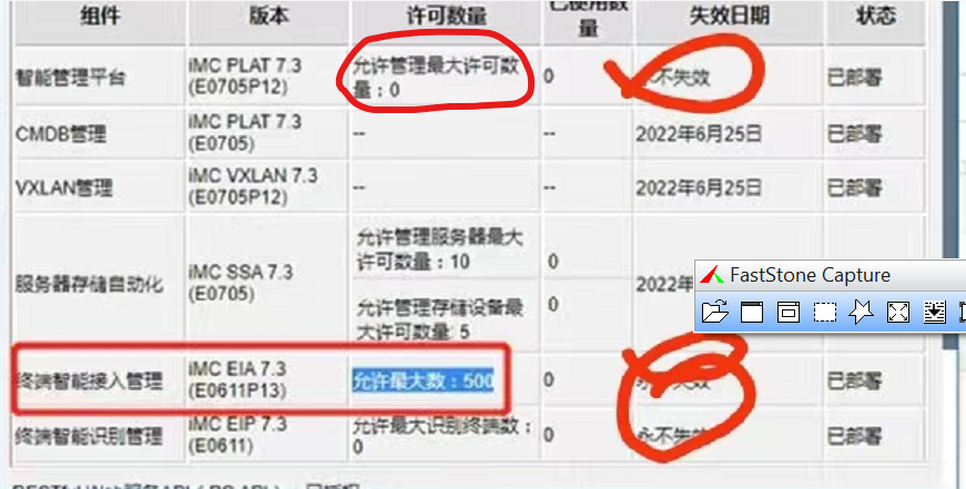

平台plat7.3版本(E0705P12)允许管理最大许可数为0,EIA组件允许最大数量是500,仅1个portal用户接入出现:E63628:EIA license数量限制,如下图示:

是不是因为平台设备管理授权为0,具体可以咨询400
粉丝:114人 关注:1人
因为你勾选用接入策略时,调用了EIP(终端分类)的授权,默认以EIp的授权优先。
大佬最后怎么解决的??
解决了替换dll文件
