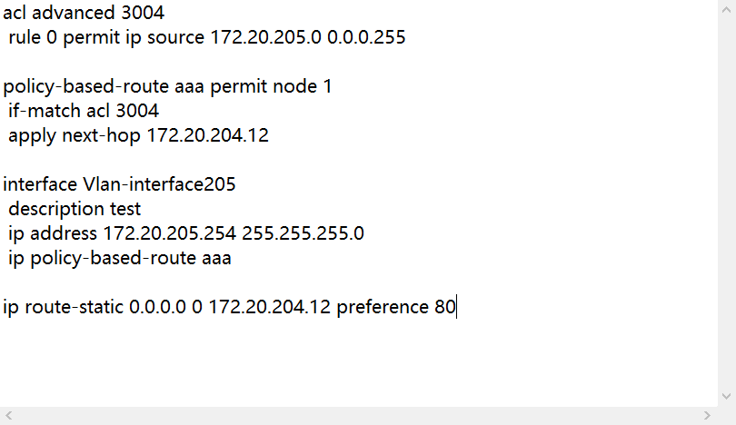

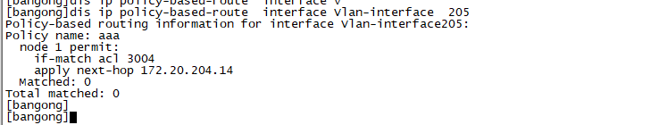

请教一下策略路由配置完后还是走了原来的默认路由,有啥排查思路。测试用的也是205段的ip。但是显示匹配0个

这个命令查看到的只有走CPU软件转发的才能看到,交换机PBR走的是硬件转发,这么查看是看不会出来是否走了PBR的,可以把静态路由删除,看是否仍然报文可达,如果可达,说明PBR是生效了
