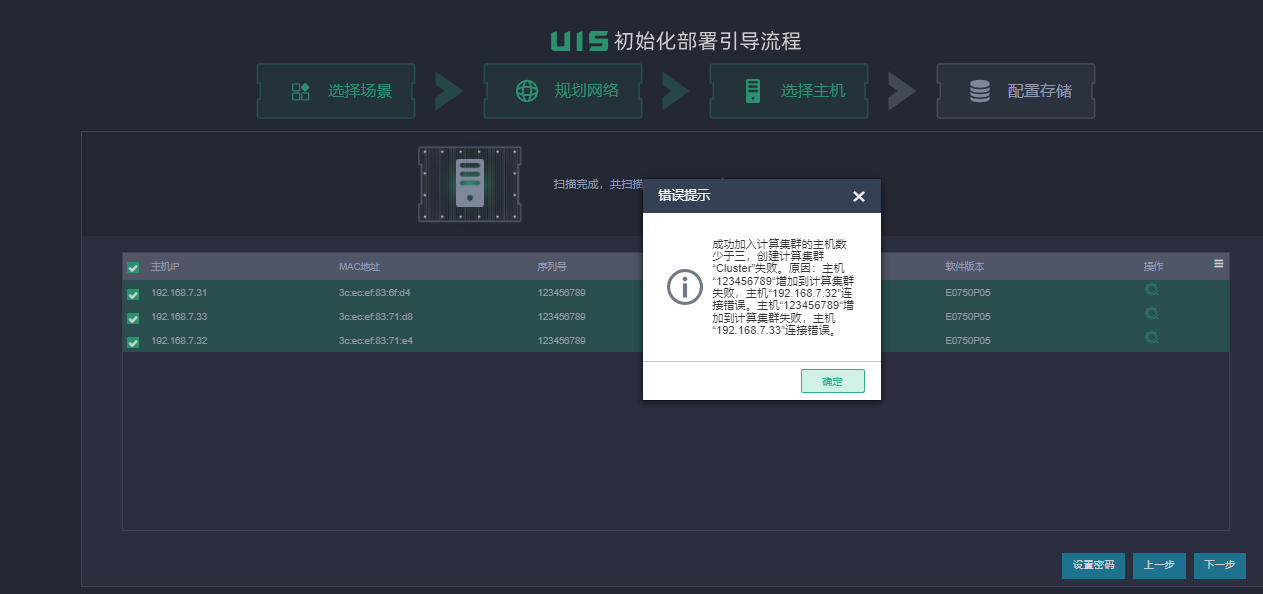

UIS开局加入不了主机

UIS超融合开局,提示加不进去,进行不了下一步,跟序列号有关系吗?

这三台机器能否相互ping通 ,地址网关是否配置正确。

正确的

应该是其中一台网络不通,检查一下服务器和交换机聚合端口配置是否相同。
