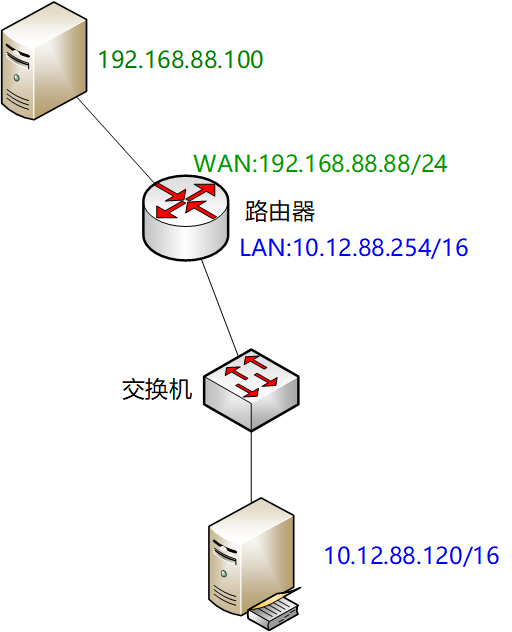

如上图所以,外网的192.168.88.100需要访问内网10.12.88.120的22端口,在路由器上设置DNAT规则,外网192.168.88.100访问路由器外网口192.168.88.88的22端口,由路由器做DNAT转发至内网的10.12.88.120服务器上。配置DNAT完成之后,外网的192.168.88.100可以正常ssh(22端口)登录至内网的10.12.88.120。

【疑问】 DNAT,我理解的,在路由器做了DNAT转换之后,在服务器端抓取数据包,数据包应该是(源地址是外网 192.168.88.100,目的地址10.12.88.120)
但实际抓取的数据包中,并没有外网192.168.88.100有相关的连接;而服务器上的数据包,全部是路由器内网接口10.12.88.254与服务器10.12.88.120之间的交互。
请问,这是正常现象,还是MikroTik配置有错误吗?

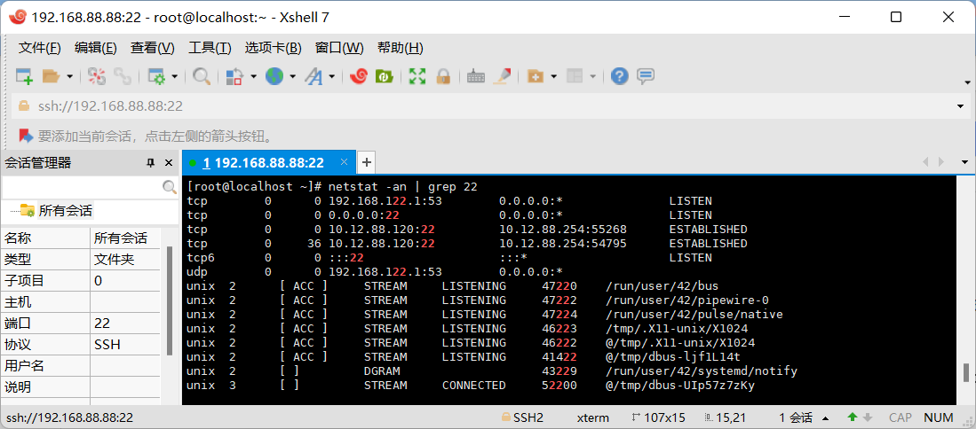

在服务器上,使用netstat -an 查看TCP的连接状态,也仅是路由器内网接口10.12.88.254与服务器10.12.88.120之间,如下所示:
