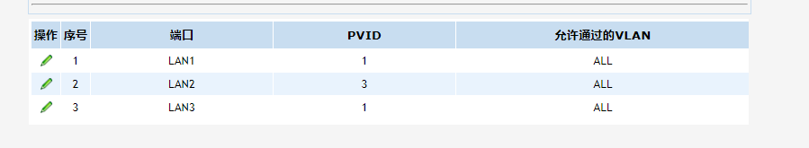

路由是ER3200g2,默认VLAN1  ip段是10.10.0.0/255.255.0.0,VLAN3  ip段是100.10.10.0/255.255.0.0  ;VLAN1对应LAN1口,VLAN3对应LAN2口,目前情况是VLAN1可ping通VLAN3,但是VLAN3  ping不通VLAN1,请问如何配置才能互通

VLAN1可ping通VLAN3,但是VLAN3  ping不通VLAN1。
vlan3的终端可以ping通vlan1的网关吗?  终端的防火墙之类的有没有关闭

问题找到了,路由里面的路由表配的有问题,清理掉就好了,谢谢

ping对方网关通吗?检查终端防火墙是否关闭
