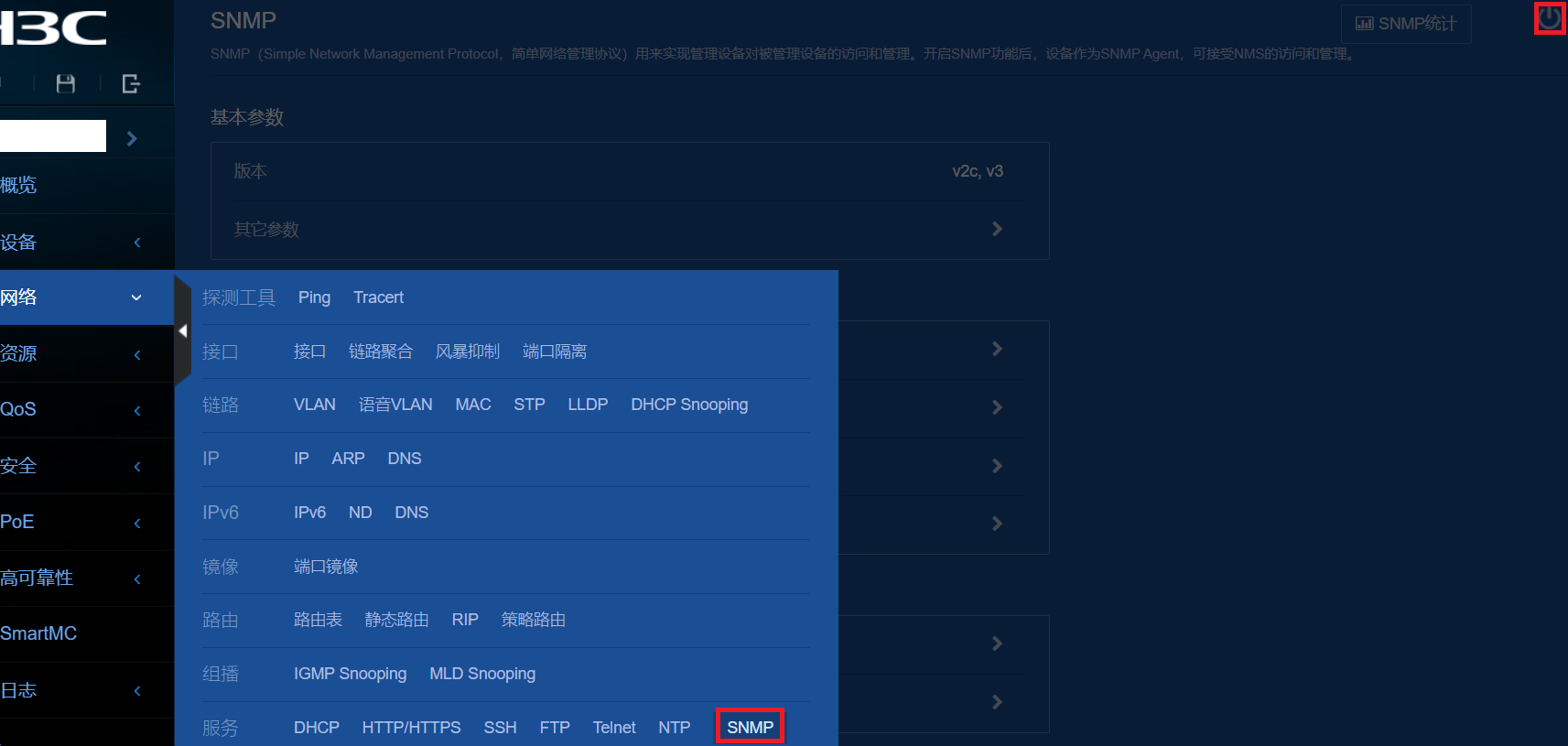

交换机怎么关闭SNMP服务,目前已分配了管理地址,可以在WEB模式上登录设备,实现端口地址绑定功能,其他功能未使用
粉丝:32人 关注:11人
我没有跟你一样型号的设备,只能大概猜一下。
你看看网络--SNMP--右上角有没有开关。

怎么查看是否开启,怎么关闭
粉丝:105人 关注:1人
undo smmp
zhiliao_g8emH4 知了小白
WEB登录界面下,怎么关闭呢
dis cu | i snmp
undo掉出来的结果就行了
