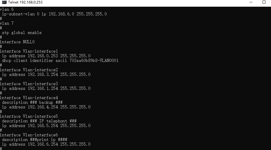

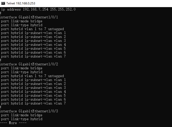

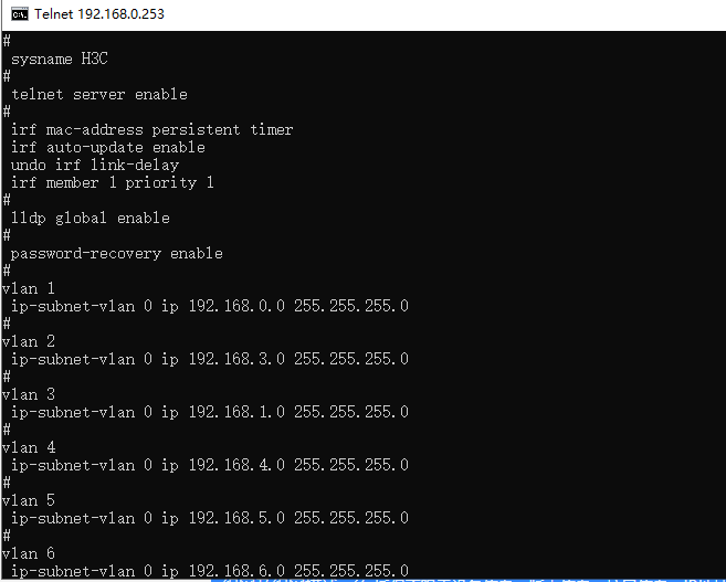

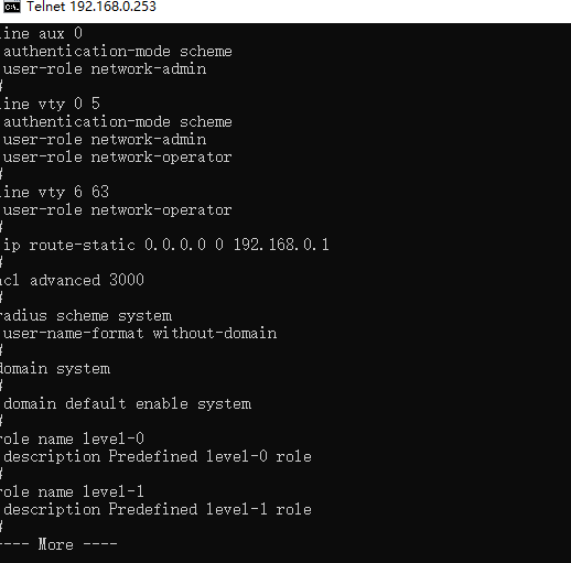

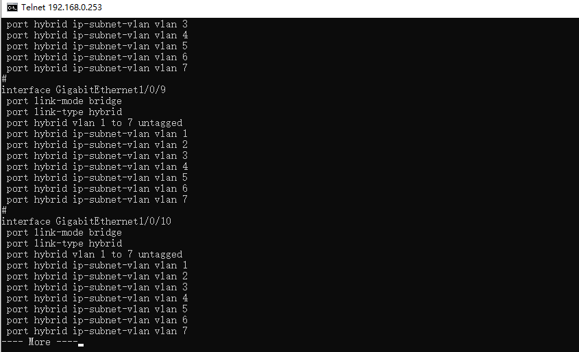

现在核心上划分7个vlan vlan1 vlan2 vlan3 可以互相通信,新增vlan 4(192.168.4.254)/vlan5(192.168.5.254)/vlan6(192.168.6.254/vlan7也可以互相ping通各自网关,但是在电脑端手动配置vlan1\vlan2\vlan3的IP就ping不通vlan4\vlan5\vlan6的网关,请问这是什么问题,请指点!

你这些接口如果接的是终端 ,是不是要配置pvid呀

自己把问题找出来了,电脑端配置的IP是192.168.0.1做为网关(路由网关),而我核心宣告的三层vlan1 的网关是192.168.0.253(在核心交换机上),所有导致三层上无法互联
