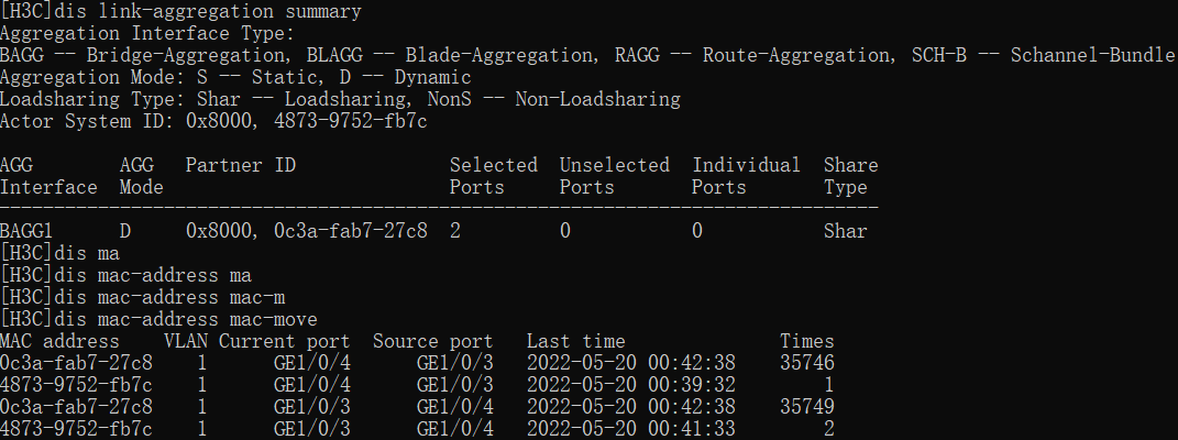

端口ge1/0/3和端口ge1/0/4和其他设备做了链路聚合,对端设备除了做链路聚合的两根网线没有其他连接线路。
执行命令dis mac-address mac-move的视图下,有关端口ge1/0/3和端口ge1/0/4的times数值正常吗?
实际视图如下:

一直在增长的话肯定是不正常的,看看两端的聚合状态是否正确吧
这是5月20好的记录,可以观察观察有没有今天的,没有的话就不用关注
不知道起啥名 发表时间:2022-05-21 更多>>
执行dis link-aggregation s,两端的设备加入的端口都是select状态
zhiliao_Ykqsx8 发表时间:2022-05-21
正常情况是:
display mac-address 703a-7302-a3eb
 MAC Address       VLAN ID       State        Port/Nickname            Aging
703a-7302-a3eb       4             Learned          BAGG43                     Y
你这个检查下聚合组状态
