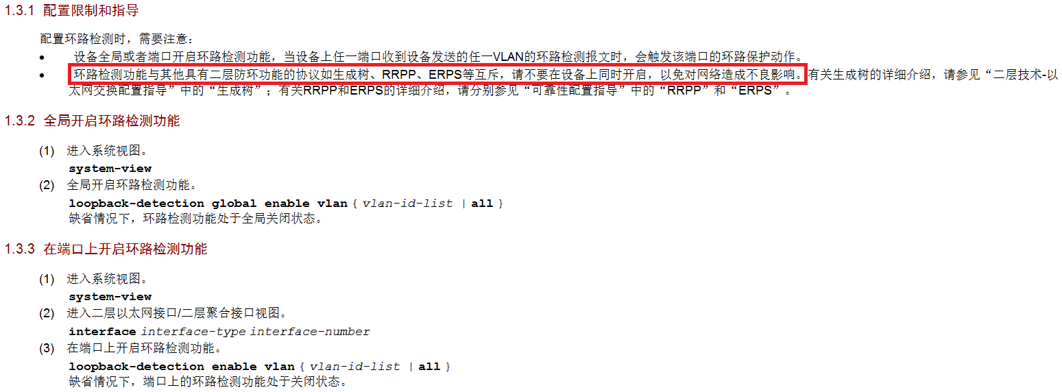

有一客户,网络中存在大量的8口小交换,所以想启用环路检测实现单端口防环,但客户主干链路跑着spt。
如果启用环路检测,对于开启环路检测的接口,是设置边缘端口。还是设置关闭接口stp。
或者说两协议冲突,压根不能用。
麻烦来个实践过的大佬。

官方推荐关闭stp。
我建议再梳理清楚拓扑之前不要轻易动
