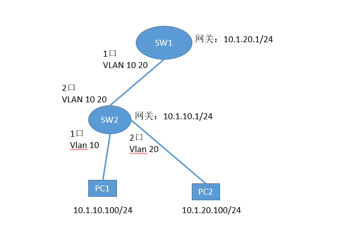

两个网段下的终端需要实现互访,是不是需要在这两台交换机上写去往另一个网段的路由?

方案一
新建一个vlan30
sw1 去10丢给30.2
sw2 去20丢给30.1
方案二
吧sw2上的vlan10网关移动到sw1即可

把网关放到同一个交换机上就不用了,图中这么配为了什么
1、终端只要配置网关就行了
2、剩下的就是网关处以及网关上层的路由功能了
