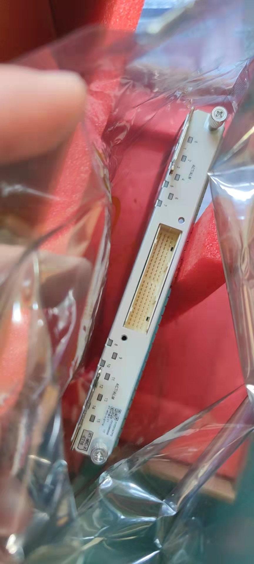

RT-MIC-X-ET16卡是干什么用的?用来实现什么功能?配套的线缆用什么规格的?
2022-05-22提问
  • 1收藏,3475浏览
粉丝:17人 关注:2人
手册链接:https://www.h3c.com/cn/d_202107/1429678_30005_0.htm
1.7  MIC-X-ET16
1. 简介
MIC-X-ET16是16端口E1接口模块,可以工作在非通道化方式或通道化方式下。当工作在非通道化方式时,每个E1端口可以提供2.048M的带宽;当工作在通道化方式下时,每个E1端口划分成32个时隙(64Kbps),每个时隙可以作为一个逻辑接口来使用,并支持时隙捆绑。

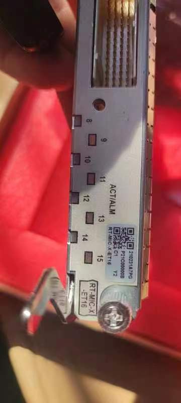

2. 面板及接口指示灯
图1-7 MIC-X-ET16面板图
1: E1接口(共16个)
2: E1接口指示灯0~15
表1-13 MIC-X-ET16指示灯说明
指示灯
指示灯状态
指示灯含义
ACT/ALM
绿灯闪烁
端口以2.048Mbps的速率收发数据
绿灯常亮
端口已经建立2.048Mbps速率的连接
红灯常亮
出现告警
3. 接口属性
表1-14 MIC-X-ET16接口属性
属性
描述
接口类型及数量
16个E1接口
连接器类型
HM96
接口速率
2.048Mbit/s
接口电缆类型
BNC 75欧姆E1电缆-3.0m-(HD96母)-(SYFVZP-75-1-1灰)-(32*BNC直公)
ET16接口类型为HM96公头,通过选配BNC 75欧姆 E1电缆(3米,BNC),实现HM96到BNC的转接。
电缆特性阻抗
75欧姆
4. E1线缆安装方法
E1线缆连接方法请参见1.8.2  接口类型为E1。
