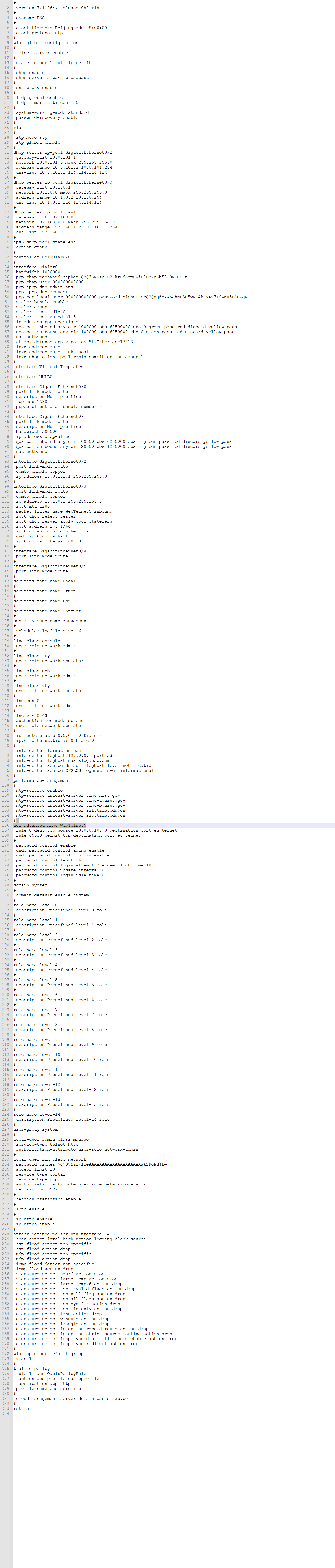

MSR3610-X1-DP上行接入1000M宽带,多次使用***.***测速均只有300M左右,使用MER5200接入宽带测速则有900M,疑问为何MSR3610-X1-DP无法跑满1000M宽带?
  1. 测速过程中MSR3610-X1-DP的CPU使用率40%左右,内存稳定在80%左右
  2. 测速都是直连路由器的,且线材都相同
  3. 路由器没有特殊设置,只有基础的上网拨号和dhcp配置
产品型号:MSR3610-X1-DP
Boot ROM版本:1.32
硬件版本:2.0
软件版本:7.1.064 Release 0821P18
路由器完整配置如下
段

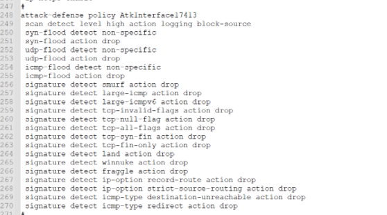

看你G0/1 口有配置个带宽300M,你是找个口连接的么,如果是把带宽取消
把这部分攻击防范关闭后在测试

回复EnjoyTime:
补充了一个截图,把这个功能关闭后试试
发表时间:2022-05-22
你好,感谢你花费时间帮我解决问题,我关闭攻击防范后测速依旧,但是我使用dhcp方式上联MER5200测速能到500M

回复EnjoyTime:
一般遇到的 把攻击防范关闭了,速度能上网来,不行咨询一下400售后吧!
