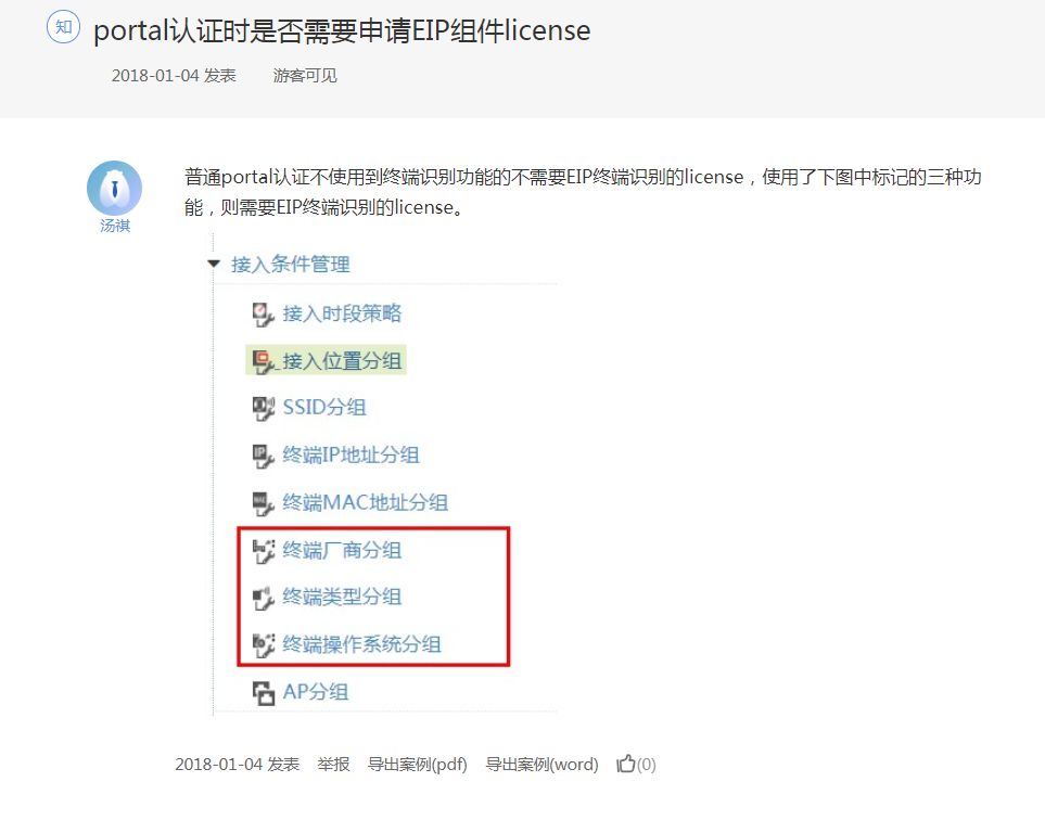

组件功能授权SWP-IMC7-EIA
数量授权这两个分别有什么作用,在什么情况是两个都使用,如果单独选择其中一个是否能正常使用:
LIS-IMC7-EIAB-200
LIS-IMC7-EIAB-200-EIP
paner 九段
粉丝:36人 关注:3人
普通认证需要要电脑第一个,第二个是如下情况需要使用的:
可以参考下:https://zhiliao.h3c.com/Theme/details/24218
