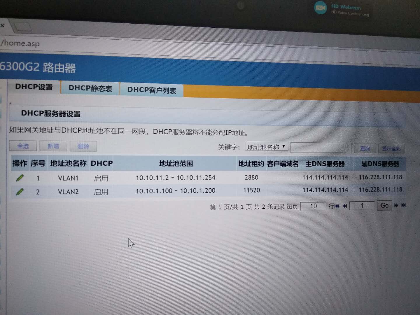

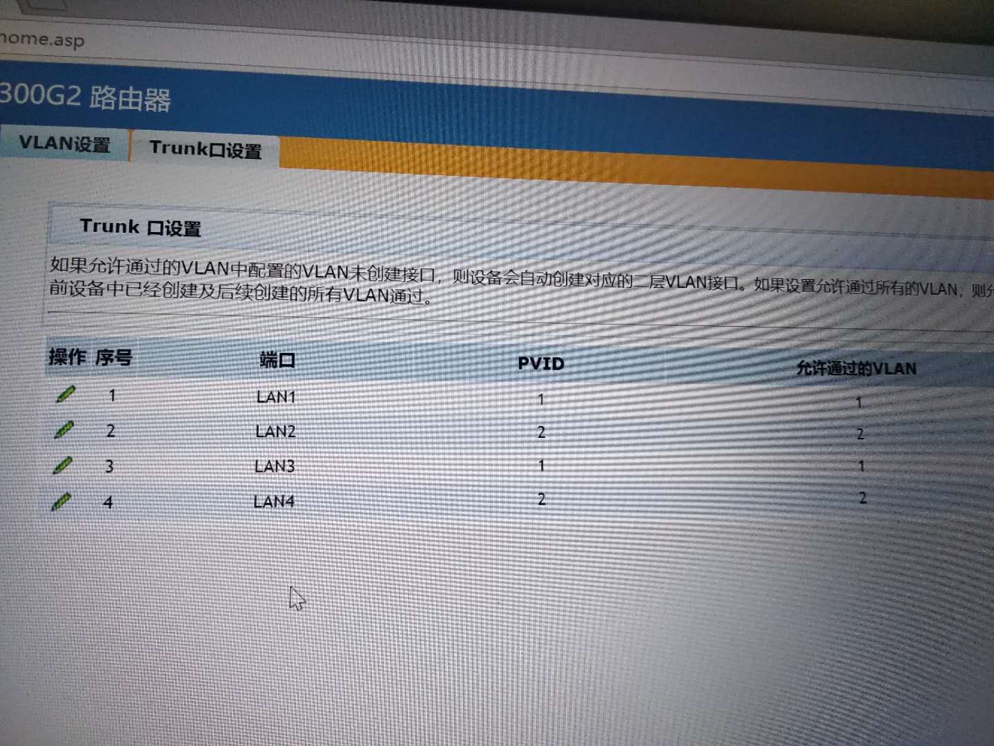

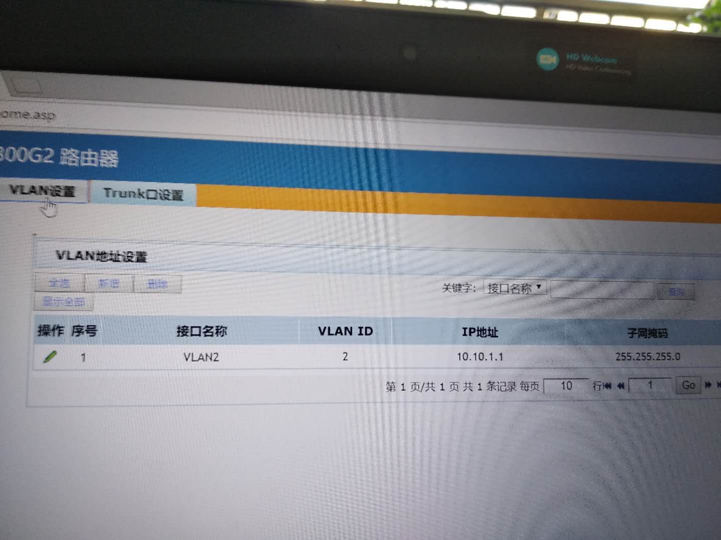

ER6300G2路由器的VLAN怎么设置的,我设置的怎么两个VLAN之间还是能互访?
2018-08-22提问
  • 1收藏,2459浏览
如下面3张图,但是LAN1和LAN2之间还是能互访,是不是设置错了?请指教

默认情况就是内网之间可以通过路由实现相互通信的
如要实现不能相互通信,建议配置:安全专区--防火墙---出站通信策略设置
源是内网的vlan1网段,目的是vlan2网段,就可以实现无法相关通信
