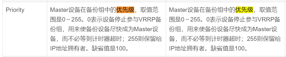

华为的VRRP设备优先级0是设备主动停止参与vrrp备份组,华三的VRRP优先级0手册里面写的是保留作为特殊用途使用,
具体使用场景有吗?
