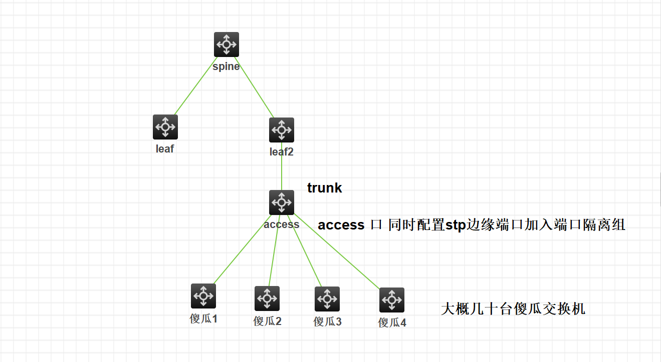

请教一个问题,组网为SDN+EVPN组网方案。
leaf2 连接access 下行接口配置为
port link-mode bridge
port link-type trunk port trunk
permit vlan 1 to 4058 to 4094
stp tc-restriction
service-instance 4058
encapsulation s-vid 4058
xconnect vsi vsi11
arp detection trust
ipv6 nd detection trust
access连接leaf2上行口为trunk 口
access 连接傻瓜交换机下行口配置为access 口,stp边缘端口和端口隔离
问:这样的话,傻瓜交换机的中间广播域是不是特别大。因为每个傻瓜交换机下挂十几台终端。
如果广播域大,该如何优化。
我本来的思路是打算,将access和leaf相连的口做一个三层口。然后每台傻瓜交换机下面分配vlan 用不同vlan进行隔离。
lmm 八段
粉丝:5人 关注:2人
如果access和傻瓜中间走access口的话,广播域也不会到access侧。而且access也配置了端口隔离,即使有大流量泛红只要傻瓜下的终端能承受得住就行
