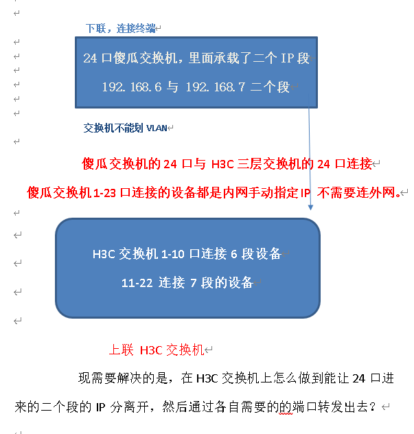

下联傻瓜交换机带了二个IP段,192.168.6  与 192.168.7 段,都属于内网不能访问外网。交换机的24口接在了 上联 H3C 5560 交换机24口。现想实现,从24口进来的二个IP段后,分别转发到对应的端口给服务器。具体如何实现。
求具体实现的方法与所以H3C交换机上对应配置的命令。多谢。

是想在进入的24口 的二个IP段。隔离开,6段转发到 1-10端口 7段转发到 11-22端口,然后上联的设备对应接到这些端口 与下联的设备能互通就可以了

那你这个属于同网段转发,用上面的那个基于ip子网的vlan划分即可
