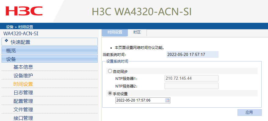

1、H3C WA4320-ACN-SI
 变胖后用,由于设备只是夜间工作,白天自动断电的,后来无意中查询发现日志时间错误,于是乎改NTP,发现这款设备更改NTP后无法保存状态,点保存数秒后界面刷新,选择还是落在了手动设置时间上面,求解。

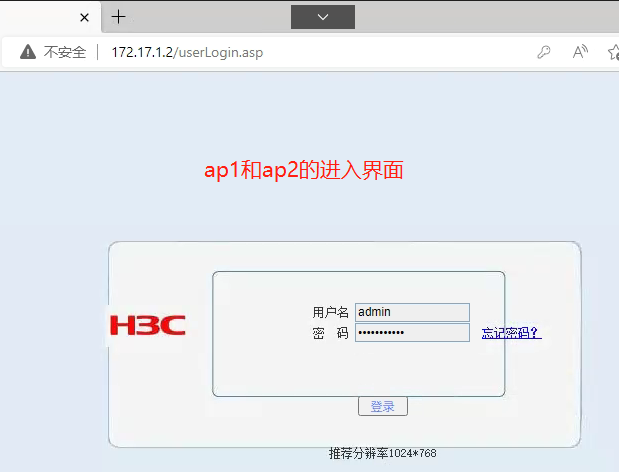

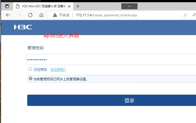

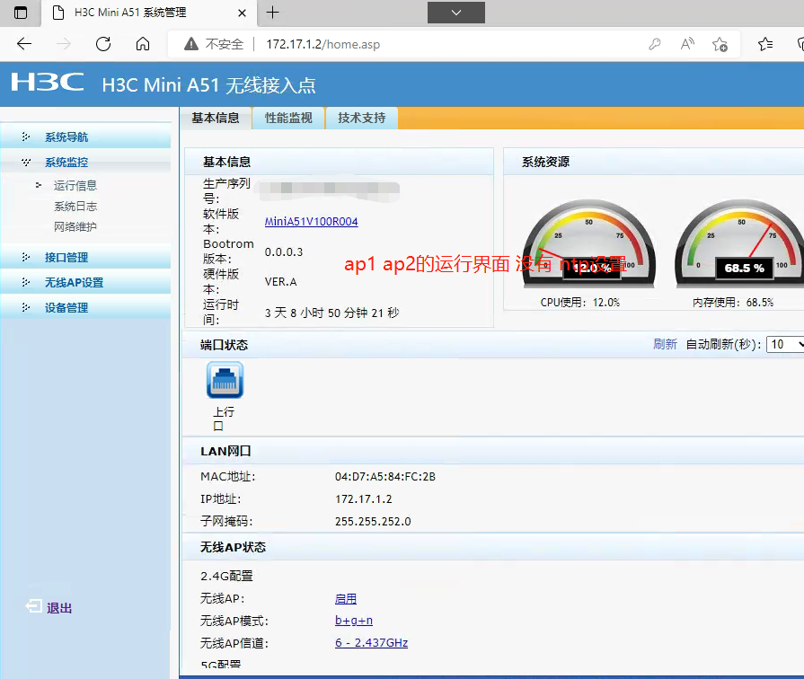

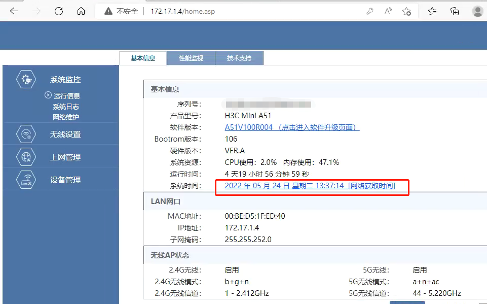

2、公司里面ER8300带几个mini型ap,发现有两个ap上面的设备时常断联,后面分析发现,ap1和ap2显示型号是minia51,而ap3是a51。ap1和2里面的时钟是1970年,而且无法更改无法设置。而ap3可以正常显示获取时间,三个ap外形一样,包装盒也是一样的,搞笑了。。。。,稍后补充ap1和ap3的截图

下面是ap3的相关界面,
ntp我使用的是116.203.151.74,
