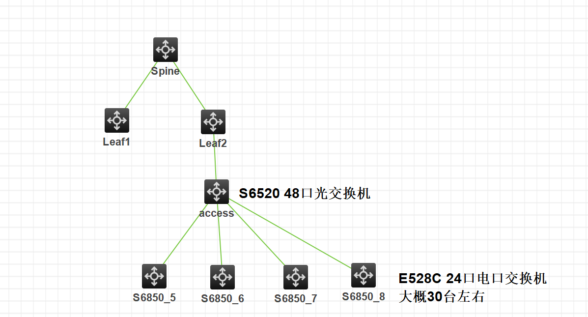

问题是,s6520和下面的e528c该怎么做。才能使网络比较顺畅。
现在组网S6520作为access交换机 下面的e528c均作为傻瓜交换机。有没有更好的组网方案?
粉丝:105人 关注:1人
e528c是可管理交换机,建议配置stp 防环dhcp snooping等技术便于管理与维护
网关放在65上面,下面交换机跑二层即可,更优的方案就是配置trunk VLAN
