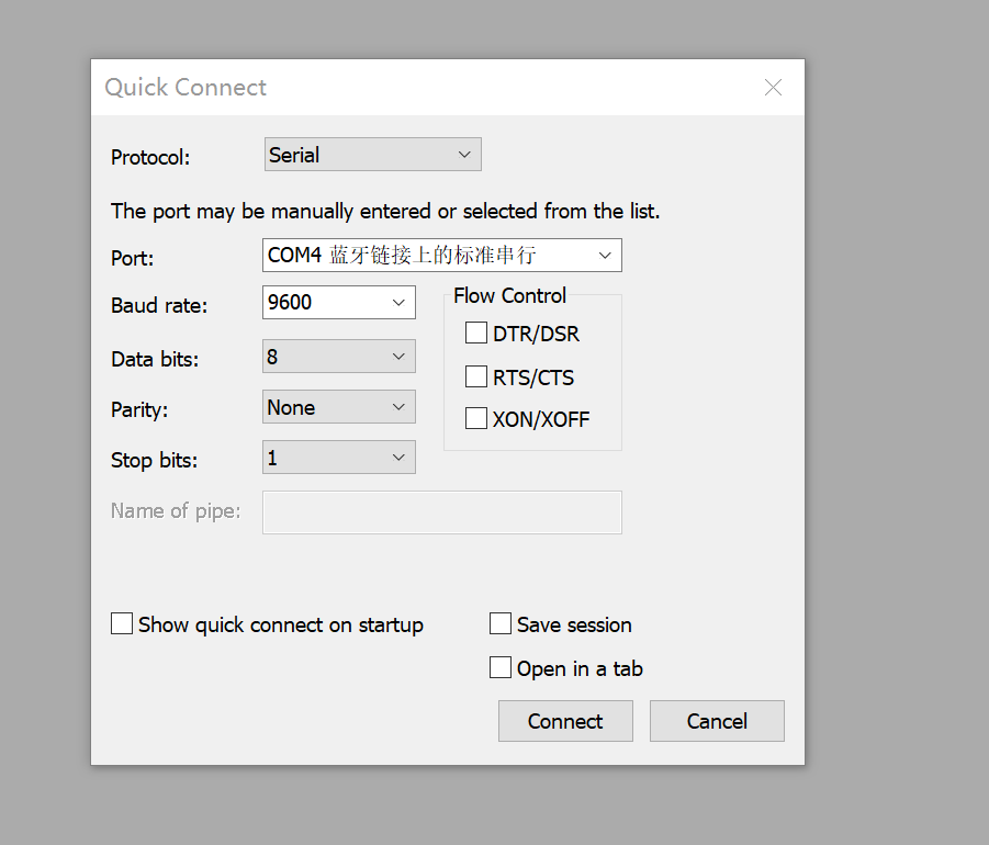

请问一下我为什么通过console无法连接到你们的交换机

您好,以下设置
1、波特率9600
2、其他流控取消
3、检查COM口是否正确

截图看看

一般就那么几点:
1.console线最好不要用绿联的,绿联和h3c兼容性不是很好。
2.用官方的驱动:
https://www.h3c.com/cn/Service/Document_Software/Software_Download/Other_Product/USB_Console/Catalog/USB_Console/?CHID=191372&v=612
https://www.h3c.com/cn/Service/Document_Software/Software_Download/Other_Product/USB_Console/Catalog/USB_RJ45_Console/?CHID=440955&v=612
3.波特率9600,流控不要勾。
4.还不行的话,换个软件试试。
