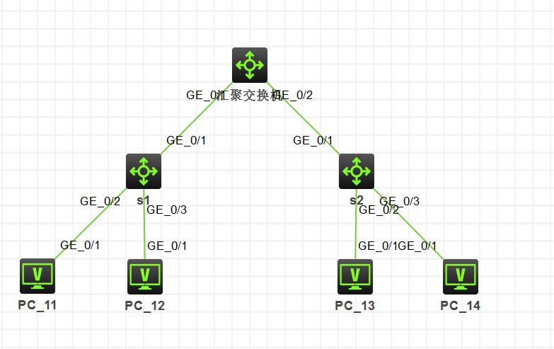

您好,我字s5500v2 上划分vlan2 ,vlan3 ,并设置ip地址
vlan2:ip add 192.168.2.1 24
vlan3:ip add 192.168.3.1 24
然后trunk所有端口,方通vlan2 vlan3,终端交换机上联也是trunk方通vlan2,vlan3,下联接口终端交换机a是vlan2 ,终端交换机b是vlan3 ,分别在两台交换机上连接一台电脑,设置对应的ip地址和网关,vlan2 的电脑去ping另外一台vlan3 的电脑就是不通,我在模拟器上测试是正常能通的?请问这是什么情况,难道s5500v2 不支持vlan间互通?
您好,你这网关都在同一设备,肯定是互通的
检查终端是否开启防火墙
问题已找到,因为电脑同时开了无线和有线,去pingvlan的ip时,默认是通过无线ip去路由的,结果就找不到vlan的ip,后面指定了有线的ip去ping,就能正常ping通了!
