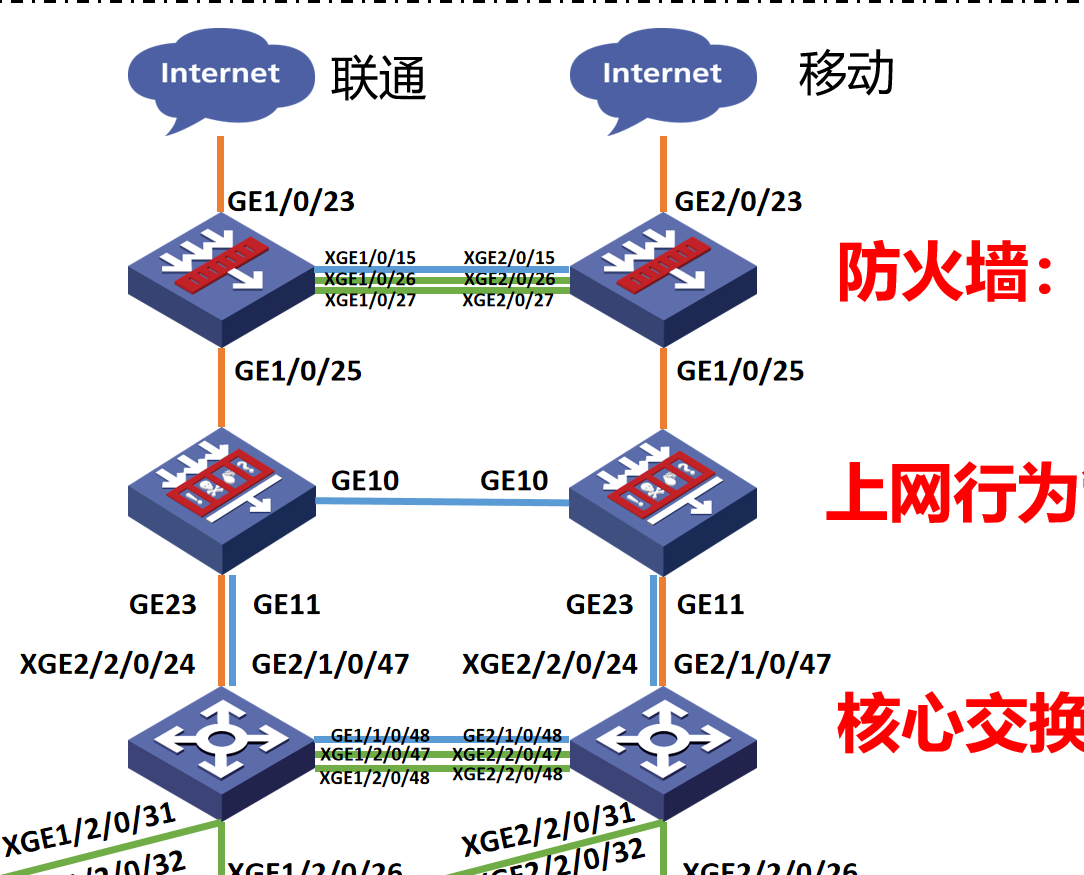

防火墙堆叠    上网行为管理AH主-主模式        核心堆叠
防火墙有移动和联通俩条外线,怎么做配置  可以实现负载分担

配置案例里和你的拓扑有点不一样,但可以参考一下
1.23.4 HA联动路由三层双主直路组网典型配置举例
1、移动联通线路要先接前置交换机
2、防火墙堆叠之后配置reth接口
3、然后配置负载均衡
