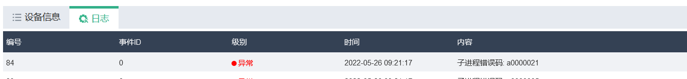

0721P01版本的,启动任务后就提示异常了

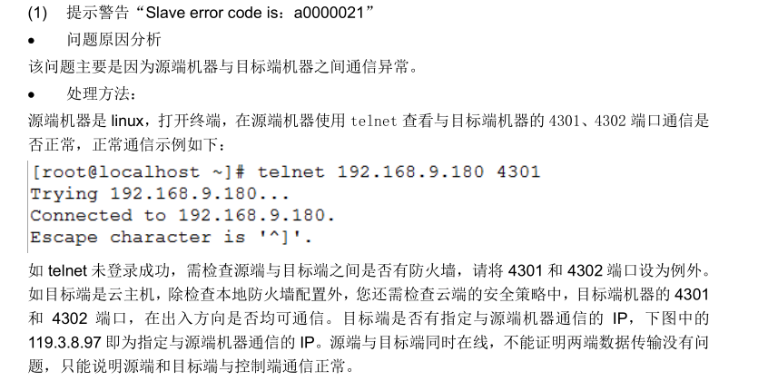

问题已排查,根据告警定位到了问题,目标虚拟机设置IP地址时最好不要设置“本机IP”,不然容易通信异常。
您好,检查迁移的目的服务器的资源是否不足
其次,在线迁移是需要做快照的,如果你存储池满了,是做不了快照的,可以关机迁移,也可以尝试在存储池那里批量迁移
