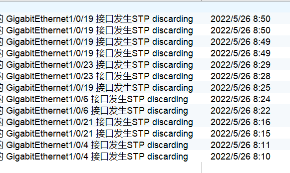

WS5820,为什么端口不是固定的啊,跑来跑去,而且这几个端口都是直连的PC,这几台机器也检查了,都是正常的直连,没有挂交换机,5820交换机  1口连接路由器,3 5 7口,下面串了3个1224,部分PC直连在5820上
昨天是在 8 9 10口线换到了 19 21 23上,昨天是在 2 4 6 8 9 10上跳
提示严重,状态都已自动解除,但是网络感觉不正常,测速只能到100M的速度,终端PC测速,电信给的500M的光纤,机房光纤测速最多也就380M,勉强了,电信测的是标准的500
3 5 7口下面的1224交换机上,三个1224上的机器有点乱,数量大概50个,而且1224下面的还有挂的小交换机,有房间只有一个点,机器多,就挂了个5口或8口,也检查了,但是不排除没有检查到的,不是每个点位都检查到了
看时间分布,就是8点上班这一下,从8点10到8点50,然后到现在一个多小时了,都没有跳了
各位老师,如何查找啊,给个方向

就在上班时间发生,可能是刚上班,办公室的交换机刚给电,导致有环路,时间长了,stp 收敛完成后,消除了环路。
你关闭stp,开启环路检测,动作设置成当有环路的时候关闭端口,上班时间哪个被关闭上不去网了,就主动找你了,之后到办公室排查一下小hub 是不是被接出环路
