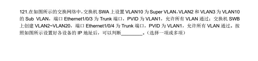

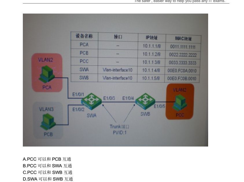

请问一下这个选项中与交换机互通是什么意思??是与交换机上的supervlan接口互通的意思吗??那么B选项中PCC属于VLAN2,在TRUNK链路上任然以vlan2标签传递,到达SWA上后会与作为supervlan的VLAN10互通吗???
还有就是D选项SWB和SWA怎么就不可以互通了,如果交换机互通指交环机上vlan接口互通的话,那应该没问题啊?题目则么意思说是不通?
以上问题求解答,越详细越好,谢谢

互通是指相互可以访问
建议先学习一下http://www.h3c.com/cn/d_201807/1096368_30005_0.htm
