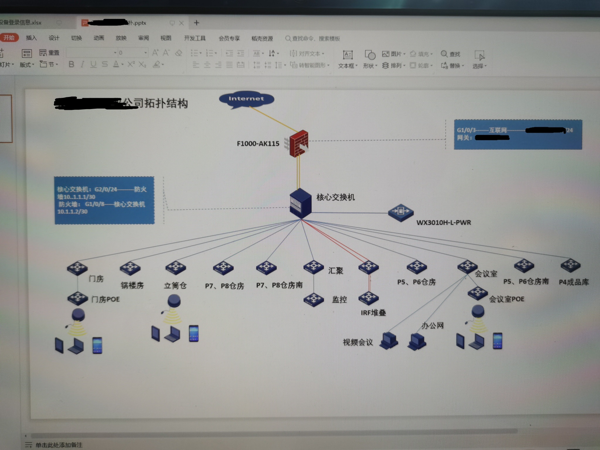

AC旁挂,AP使用VLAN30,DHCP服务器在AC上,AP可以正常上线。客户端使用VLAN40,VLAN 40 DHCP server部署在核心交换机。客户端无法上线。

ac到核心是否透传vlan40 ?
ac 上vlan 40是否可以获取ip?
vlan 40是否下发到无线?

本地转发吗?
IT钟点工 发表时间:2022-05-26
本地转发

检查map文件配置是否正确,交换机侧配置是正确的

wx3010H-L应该是只支持本地转发。wx3010H-L-PWR 记不准了
检查一下map 文件配置是否正确并已经下发到AP。
检查交换机vlan 是否放通
你要把交换机的接口pvid 改成30 ,改成AP管理段 的

检查查一下连接AP的接口配置,map 文件配置,服务模板或射频口是否配置转发的业务vlan 40

System-view vlan 200 interface gigabitethernet1/0/1 port link-type trunk port trunk permit vlan 40
zhiliao丶孑孓 发表时间:2022-05-26
map 文件 你写上vlan 40
发表时间:2022-05-26
添加了, 接入交换机接口时是access接口。 map文件也该为access接口了
你本地转发 需要交换机口配置成trunk 允许AP和业务vlan 通过
发表时间:2022-05-26
本地转发你理解AP就是一个交换机,交换机的配置是通过map 文件下发的。
发表时间:2022-05-26
接入交换机配置trunk后,AP都不上线。
发表时间:2022-05-26
用的本地转发还是集中转发。本地转发map文件是否写正确。集中转发的话vlan40是否配置到服务模板
