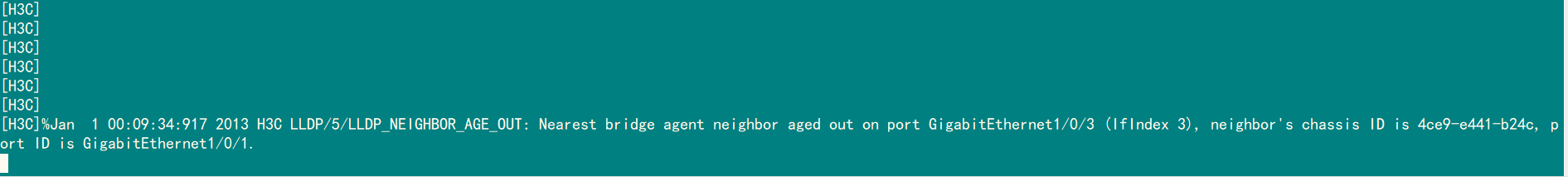

这个日志提醒是什么意思
粉丝:2人 关注:0人
日志内容
[STRING] agent neighbor aged out on Port [STRING] (IfIndex [UINT32]), Chassis ID is [STRING], Port ID is [STRING].
参数解释
$1:代理类型
$2:接口名称
$3:接口索引
$4:邻居的设备号
$5:邻居的接口号
日志等级
5
举例
LLDP/5/LLDP_NEIGHBOR_AGE_OUT: Nearest bridge agent neighbor aged out on Port Ten-GigabitEthernet10/0/15 (IfIndex599), Chassis ID is 3822-d666-ba00, Port ID is GigabitEthernet6/0/5.
日志说明
当接口在一段时间内没有收到邻居发来的LLDP报文时,打印本信息
处理建议
检查链路状态,或者检查对端LLDP的接收和发送状态

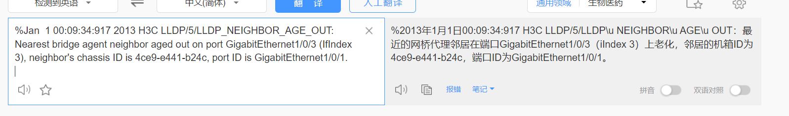

lldp邻居老化日志
一直频繁出现的话是啥问题呀
无名领域T 发表时间:2022-07-05 更多>>
一直频繁出现的话是啥问题呀
