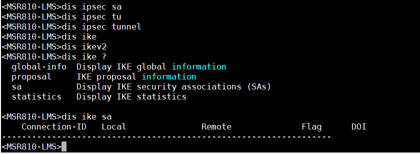

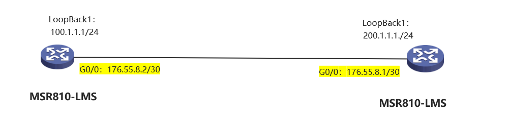

两台路由器直连配置ipsec测试,业务地址使用loo 1 ,使用隧道模式使用Ike进行协商,配置完成后一直提示 Reason INVALID_PAYLOAD_TYPE.
具体现象如下:
具体配置和排查请见附件。

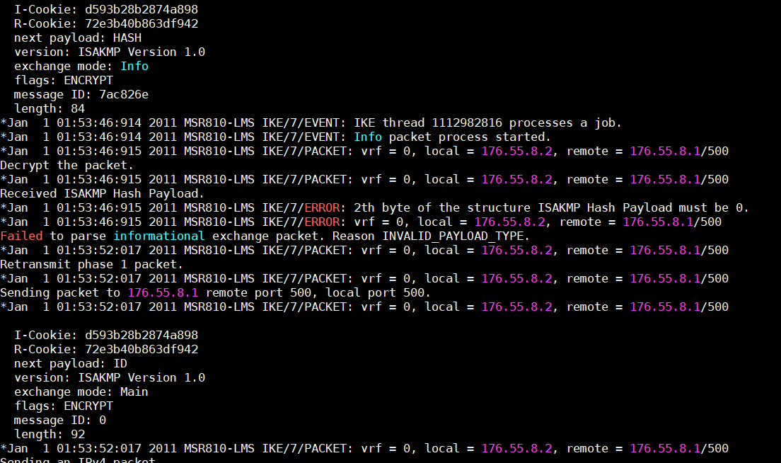

该报错是pre-shared-key 里的key写错了,导致两端密钥hash的值不一致,一致的话hash payload为0。
key写错 在msr上的报错为:
*Nov 30 16:05:24:003 2021 R1 IKE/7/ERROR: 2th byte of the structure ISAKMP Hash Payload must be 0. (hash为0表示key一致)
