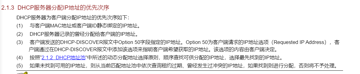

如下第二条,会不会出现,在终端重启后,之前分配的地址已经分配出去了,从而DHCP服务器记录的地址,就没法再分配给这个终端了。这个终端又获取到了别的终端之前分配的地址(第二个终端后重启),导致整个DHCP分配地址和之前不一样了。客户不想一一静态绑定,这个记录有没有个时限?

不做静态绑定不能保证客户端每次获取ip地址一样。
第二条表达的意思是
假设dhcp服务器首次分配客户端一个ip地址且使用本地租期,假设为1天。
从dhcp服务器计数开始,dhcp客户端不管什么关机获取重启再次获取的时候获取的还是之前分配的地址。
但假设周五客户端获取192.168.1.122这个ip地址,租期为1天,周一上班就没办法保证这个客户端再次获取一定是192.168.1.122这个ip地址了,除非做静态绑定。
要么终端侧手工配置静态ip地址,但如果大量人为配置的话。一样会带来地址冲突等问题。。。建议与客户沟通下利弊在确认最终方案吧。
