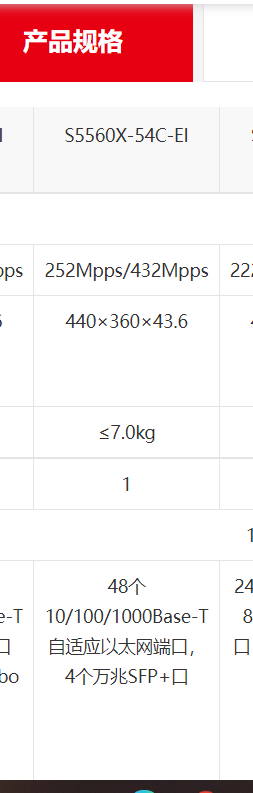

S5560X-54C-EI
2022-05-28提问
  • 1收藏,2570浏览
S5560X-54C-EI,万兆光口是否支持降速?
