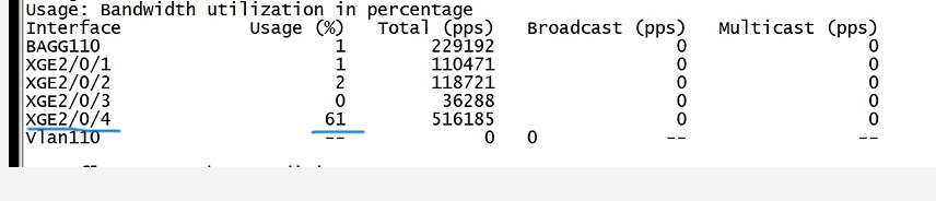

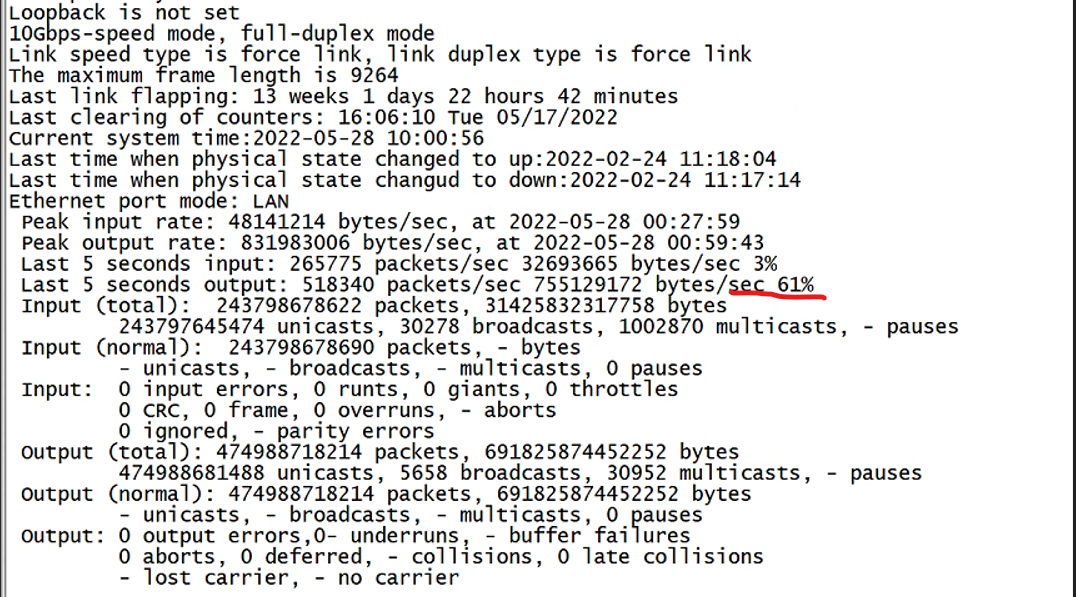

万兆的接口我公式怎么算的0.7G呀结果路由器显示使用出方向使用率61这样不对把(如果61起码有6个G的流量也不是我计算的0.7G)怎么算的这张图的接口就是路由器万兆2/0/4口
粉丝:22人 关注:3人
万兆口是10Gbit/s  最近300S显示的是755129172Bytes/s 换成成bit需要乘以8,即755129172x8bit/s
755129172x8bit/s除以10Gbit/s=61%
是0.7G 接口下的配置看下有没有bandwwith

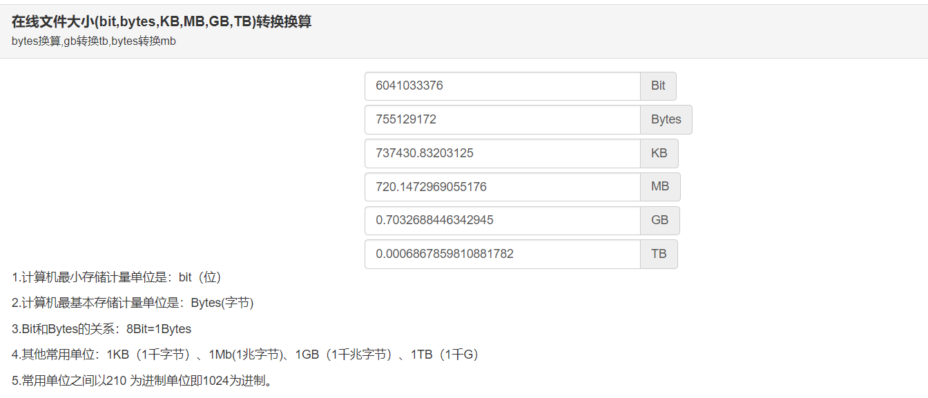

755129172Bytes 不是0.7G吗

交换机算的300秒内,包的大小,数据包,每个数据包的大小是不一样的
注意byte和bit

755129172Bytes 不是0.7G吗 0.7G在万兆接口上不是10分之一都不到吗,怎么到的百分之60多好奇怪

他不是写了单位吗Bytes

0.7G是0.7GBps,换算成接口的速率要乘以8,也就是5.6Gbps左右
