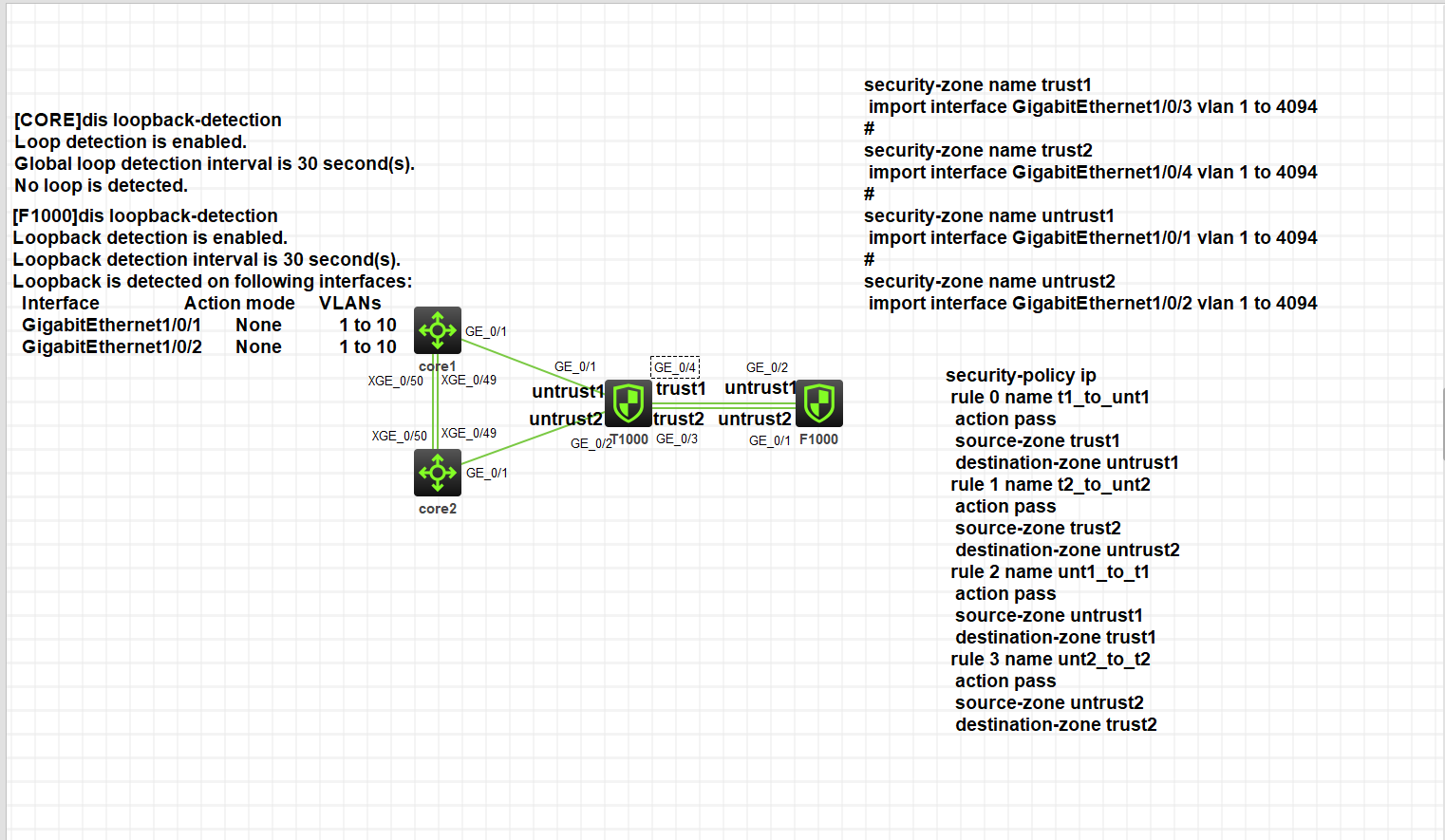

网络结构如图 防火墙采用透明部署 环路了 不太理解 问题在哪
核心堆叠 中间模拟俩安全设备 各接口分别处于不同安全域 并做了单独的双向联通策略 防火墙下面准备分别连俩个不同的 汇聚交换机,图中未体现。
思路是通过四个不同安全域,然后分别配对俩俩安全域 实现分别俩个接口互通 结果环路了 不知道为啥

请检查你的核心配置 两个g0/1口 是否被stp协议down掉了一个口 ,我认为应该是duwn了一个口 所以你核心上没有发现环路 ,因为两台设备之间如果采用双线直连,如果没有做链路聚合,那么必然会环路,如果有stp生成树,就会down一个线路防环,防火墙会环路是因为防火墙的stp协议默认没启用,所以不会关闭接口 所以就环路了 所以你这个方案 不可行 请知悉!
我去 我懂了 谢了大佬

把防火墙的接口放不同的两个vlan试下呢
不行呢 就是俩边的业务都是相同的 需要放通相同的vlan
