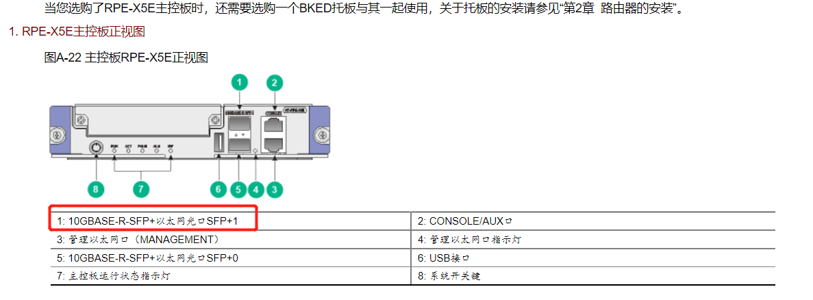

主控板卡有两个万兆口,通过dis int br或dis cu查看却没看到改接口,我该怎么可以找到这两个万兆口。

接个线updown,先看下日志
粉丝:105人 关注:1人
主控型号发来看看
您好,万兆口是T开头的,检查是否看错了,一般有物理接口是一定显示的,如果是两个万兆口是模块话的话,需要看是否适配,其次看一下版本是否对应

你看下面的SR66 系列可配的主控板,找一下和你型号对应的主控,图片都有端口说明
https://www.h3c.com/cn/d_202204/1586143_30005_0.htm#_Toc101182849
A.6 主控板规格
A.6.1 RPE-X1主控板规格
A.6.2 RPE-X3主控板规格
A.6.3 RPE-X5主控板规格
A.6.4 RPE-X5E主控板规格
A.6.5 RSE-X1主控板规格
A.6.6 MCP主控处理引擎规格
A.6.7 主控板组件
