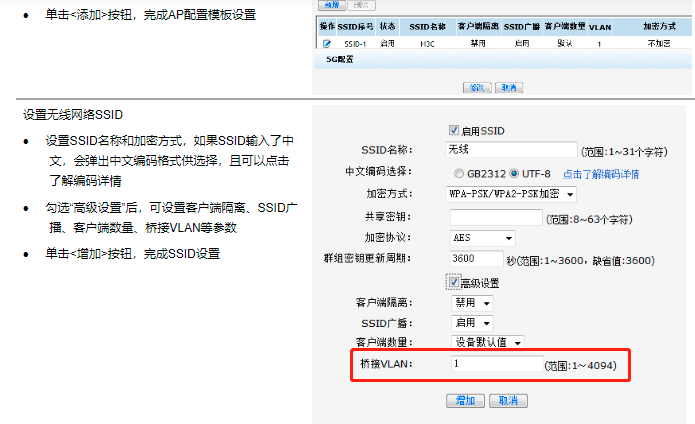

5200 G2 把无线划分一个独立的VLAN进行限速。
有人建议:无线ssid桥接其他的vlan
怎么设置?有高手指导一下不?
粉丝:105人 关注:1人
首先创建vlan并设置好网关 dhcp配置,
其次在无线里桥接改vlan
配置参考手册
https://www.h3c.com/cn/d_202103/1390789_30005_0.htm#_Toc65230457

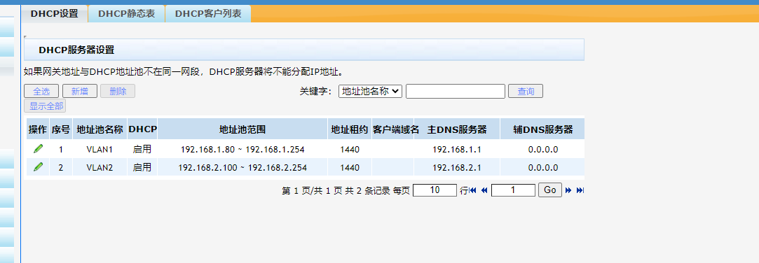

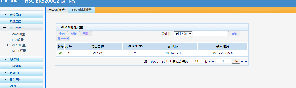

按你说的,无法获取IP,帮我看看错在哪?

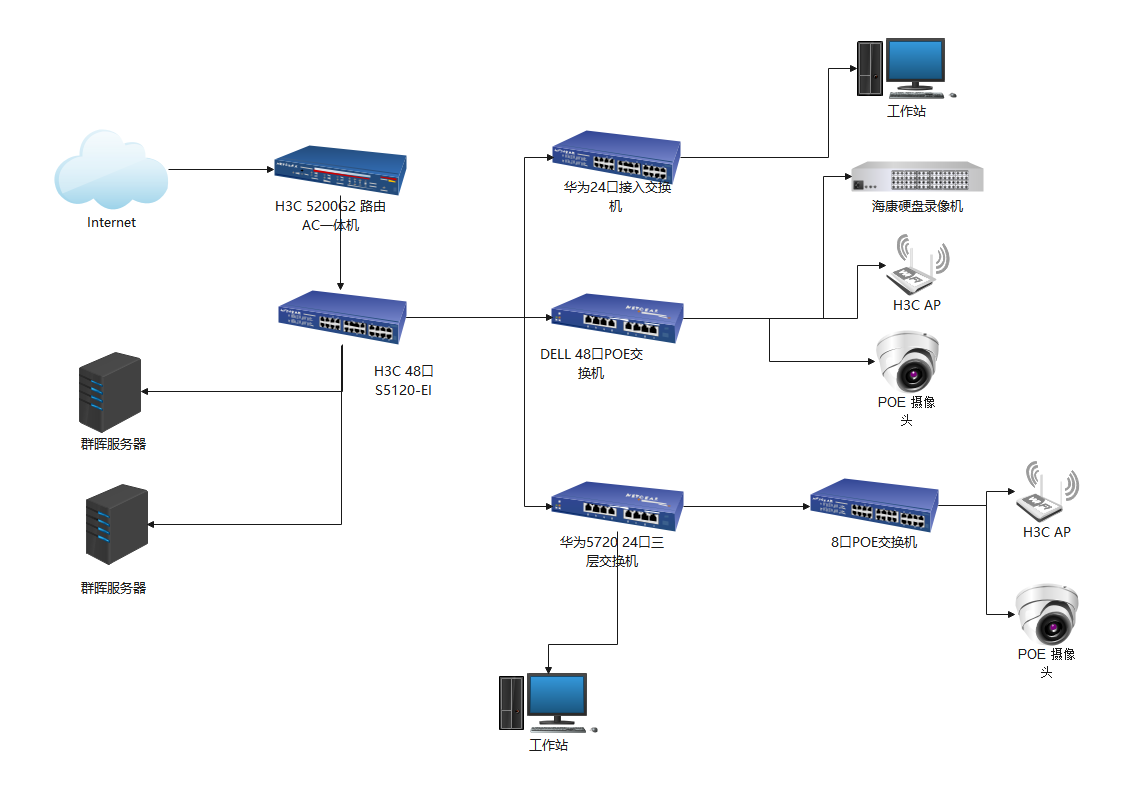

zhiliao_eTA9Fb 知了小白
路由下接的傻瓜交换机。
结果是:无法获取IP地址。
知了小白
粉丝:人 关注:人
你在路由器上配置的基本都对,还有几处需要改一下,因为默认都是本地转发,所以配置完成路由器上配置后还要把路由器的LAN口改成trunk 模式,允许vlan通过。
在交换机上连接AP的口和上联口都配置成trunk模式。如果你的交换机是傻瓜交换机,这样需求应该是实现不了
网络结构图上传了,帮我看看。谢谢

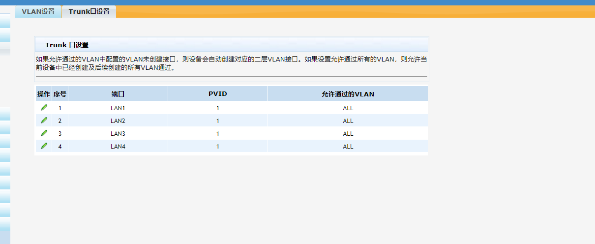

我设置了trunk 为ALL,还是无法获取 IP

你在补充一下路由器上trunk 配置的图片
发表时间:2022-05-28
上传了
zhiliao_eTA9Fb 发表时间:2022-05-28
接的傻瓜不行了,傻瓜分不开vlan 默认都是属于vlan1 的
发表时间:2022-05-28
得用可网管的交换机了

网络结构图上传了,帮我看看。谢谢
