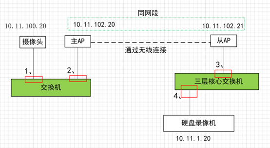

请问如果一个交换机端口要经过两个IP子网/2个VLAN,交换机的端口应该用什么模式,具体的就像监控摄像头和无线AP的连接。谢谢
监控摄像头和无线AP属于不同网段,接入到了同一个交换机上

问题是你怎么接线的。(AP以本地转发为例)
如果是AP和监控连到交换机的不同接口上,那么前者配配trunk口,pvid设置成AP的管理vlan,允许管理vlan、无线业务vlan通过;后者配置access放通监控业务vlan即可。
如果是交换机连AP,然后AP其它接口上拉一根线出来连监控的话,交换机配trunk口,pvid设置成AP的管理vlan,允许管理vlan、无线业务vlan和监控业务vlan通过。AP连交换机的接口也设成trunk,连监控的口设成access放通监控业务vlan即可。
如果是AP和监控通过hub连到同一个交换机接口上,要做基于mac或者基于ip子网的vlan。这时候要配置hybrid接口。
AP是桥接的,然后dhcp在核心那边是吧。把AP当成小交换机来看。1和2.access,放通vlan 100。3.trunk放通vlan 100 102,pvid设置102。 4.access,放通vlan 1(就是默认的状态)。
奇怪的流量 发表时间:2022-05-30 更多>>
请看一下我下边发的图片,指导一下,谢谢啦
zhiliao_wO9az3 发表时间:2022-05-30
zhiliao_wO9az3 知了小白
监控摄像头属于VLAN 100、两个无线AP属于VLAN 102,硬盘录像机属于属于VLAN 1,
请问附件的4个红框中交换机端口应该分别用什么模式?非常感谢
