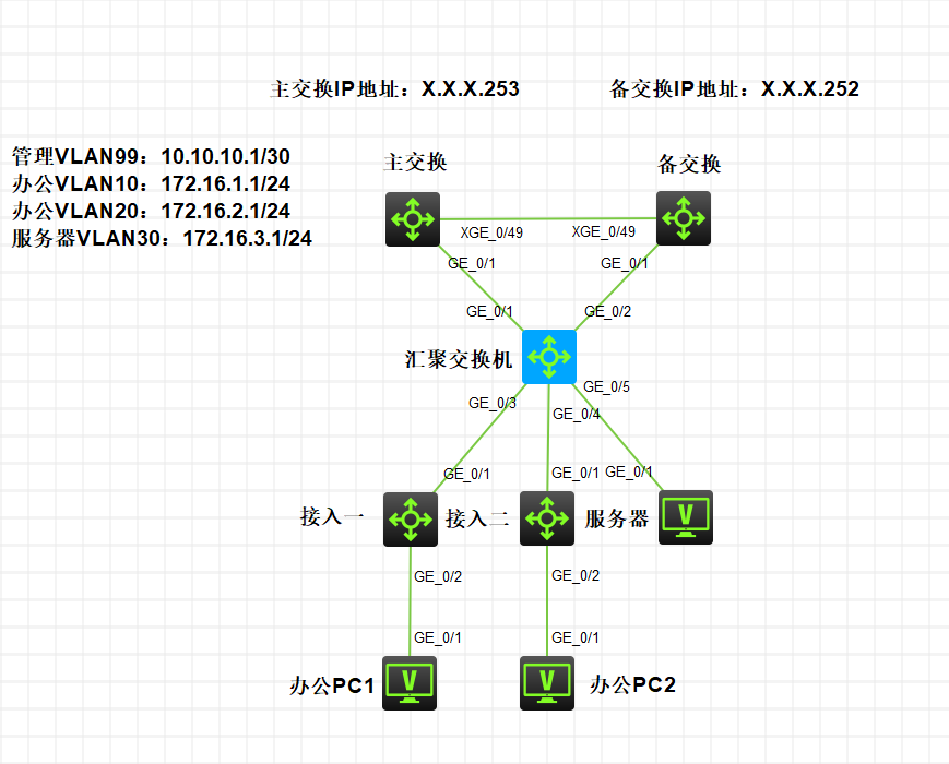

交换机配置VRRP,使用display vrrp verbose查看vrrp状态,显示正常,但是当断掉汇聚交换机G1/0/1口时,通信中断,断掉汇聚交换机G1/0/2口时,通信正常。汇聚交换机只是做了VLAN透传。麻烦各位大佬帮忙!

大致拓扑如下图:

STP状态正常吗
你断掉之后 stp状态切换了吗
笃行之 发表时间:2022-05-28 更多>>
状态正常
小小劉 发表时间:2022-05-28
你断掉之后 stp状态切换了吗
笃行之 发表时间:2022-05-28

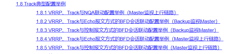

没看到你发的附件呀!
估计是是你抢占模式配置的不对,或者是vrrp 没有和关联track
1.8 IPv4 VRRP典型配置举例
1.8.1 VRRP单备份组配置举例
https://www.h3c.com/cn/d_202111/1487894_30005_0.htm  参考一下案例
