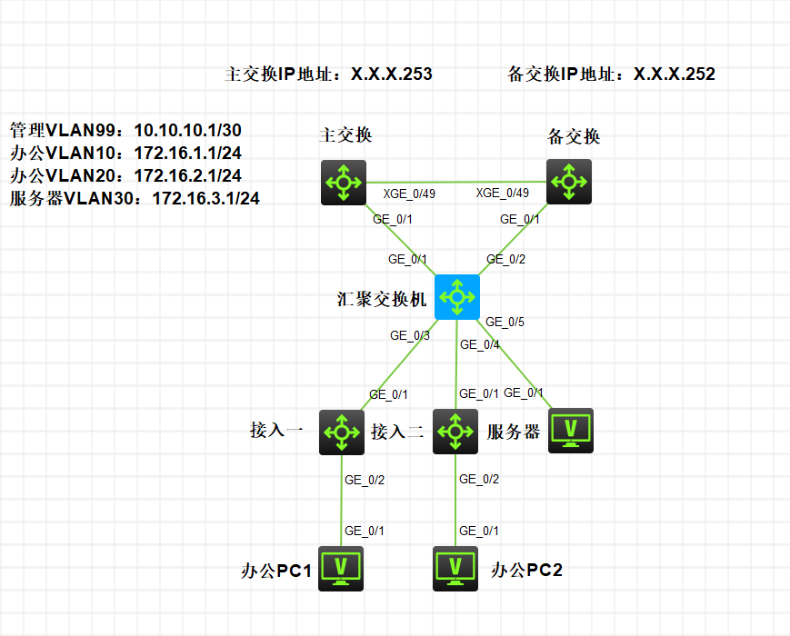

交换机配置VRRP,使用display vrrp verbose查看vrrp状态,显示正常,但是当断掉汇聚交换机G1/0/1口时,通信中断,断掉汇聚交换机G1/0/2口时,通信正常。汇聚交换机只是做了VLAN透传。麻烦各位大佬帮忙!

你这个肯定是STP状态变化有问题,配置都对 STP接口的转发状态肯定会变化的,如果没有变化,可能是模拟器的问题
断了之后这个口的转发状态变化了吗
笃行之 发表时间:2022-05-30 更多>>
STP状态就是FORWARDING ,但是1口up的情况下,汇聚2口就是丢弃
小小劉 发表时间:2022-05-28
都没断的时候呢 那个口是discarding?
笃行之 发表时间:2022-05-28
1/0/2
小小劉 发表时间:2022-05-29
断了之后这个口的转发状态变化了吗
笃行之 发表时间:2022-05-30

抢占模式和接口联动你怎么配置的?

回复小小劉:
是在模拟器还是真机上测试的,模拟器上可能是模拟器的问题吧
发表时间:2022-05-28 更多>>
我按照这个案例配置也是一样的,STP状态变为正常,但是数据不通
小小劉 发表时间:2022-05-28
回复小小劉:
发表时间:2022-05-28
粉丝:1人 关注:1人
主备核心之间的XGE0/49口是怎么配置的?应该trunk并放行所有vlan
是的,trunk口放通所有VLAN
小小劉 发表时间:2022-05-29 更多>>
是的,trunk口放通所有VLAN
小小劉 发表时间:2022-05-29
stp问题
