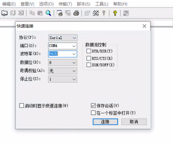

1、2就是目前点开超级终端里面就是空白,感觉没有连上路由器 ,是不是点开超级终端需要设置什么才能进入3、配置8081端口是需要把固定ip映射到电脑内网。外网开放可用端口映射到内网端口8081

超级终端一般要选择com口,看你console线在电脑上显示的com几,映射的话:nat server protocal tcp global 1.1.1.1 8081 inside 2.2.2.2 8081

1、先看你连接的console 口是不是正确的
2、以CRT软件为例,超级终端也一样,协议选择Serial 端口根据你电脑设备管理器里的端口选择,波特率9600 ,数据流控制都不勾选。这样设置完成后,一般线没有问题,就都可以了
