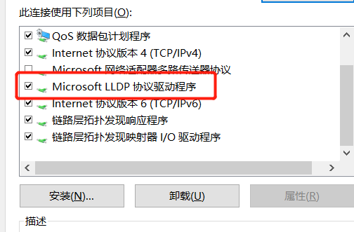

服务器需要开启LLDP才能识别,LLDP是交互的协议,单边开启是没用的,需要两边都开启
段
粉丝:人 关注:人
以windows  为例吗,要安装lldp 协议后才可以
