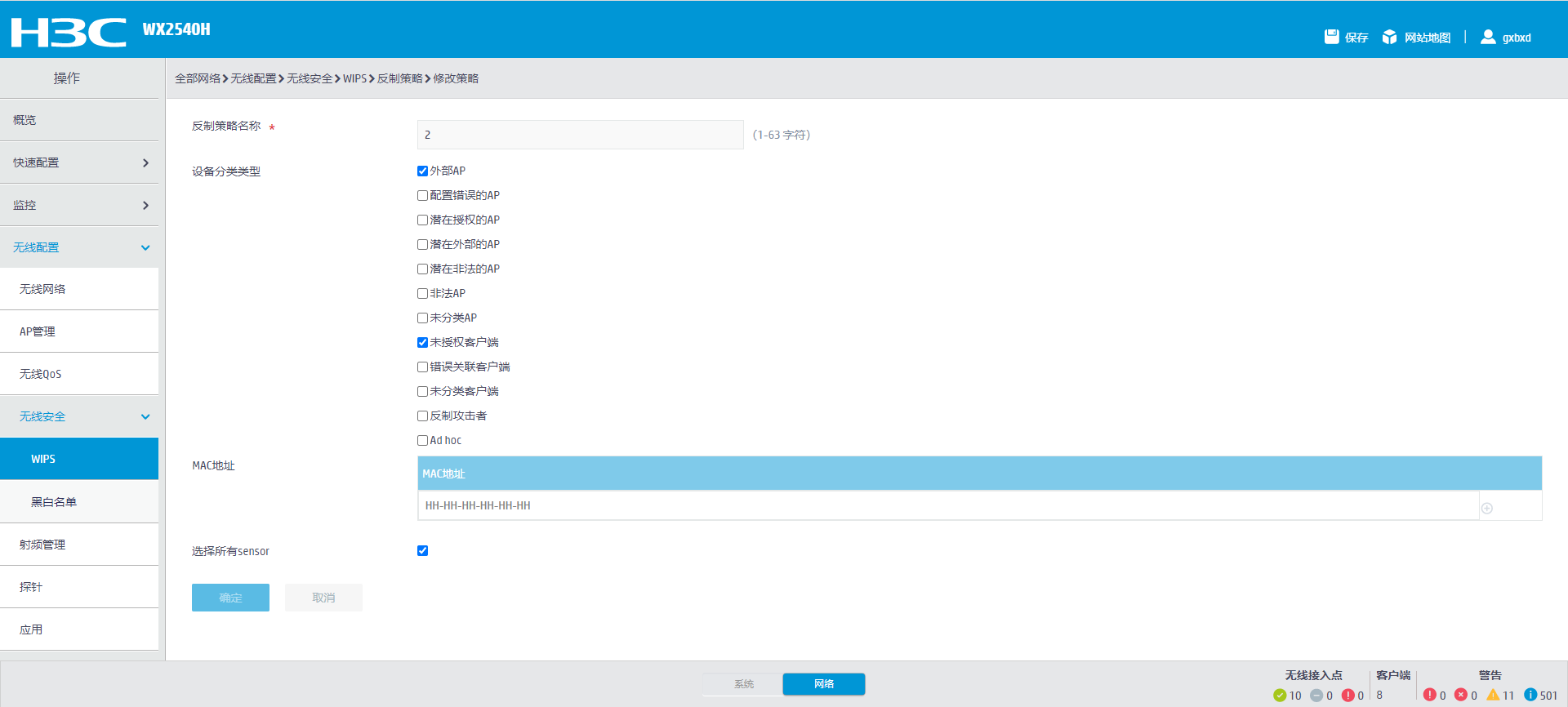

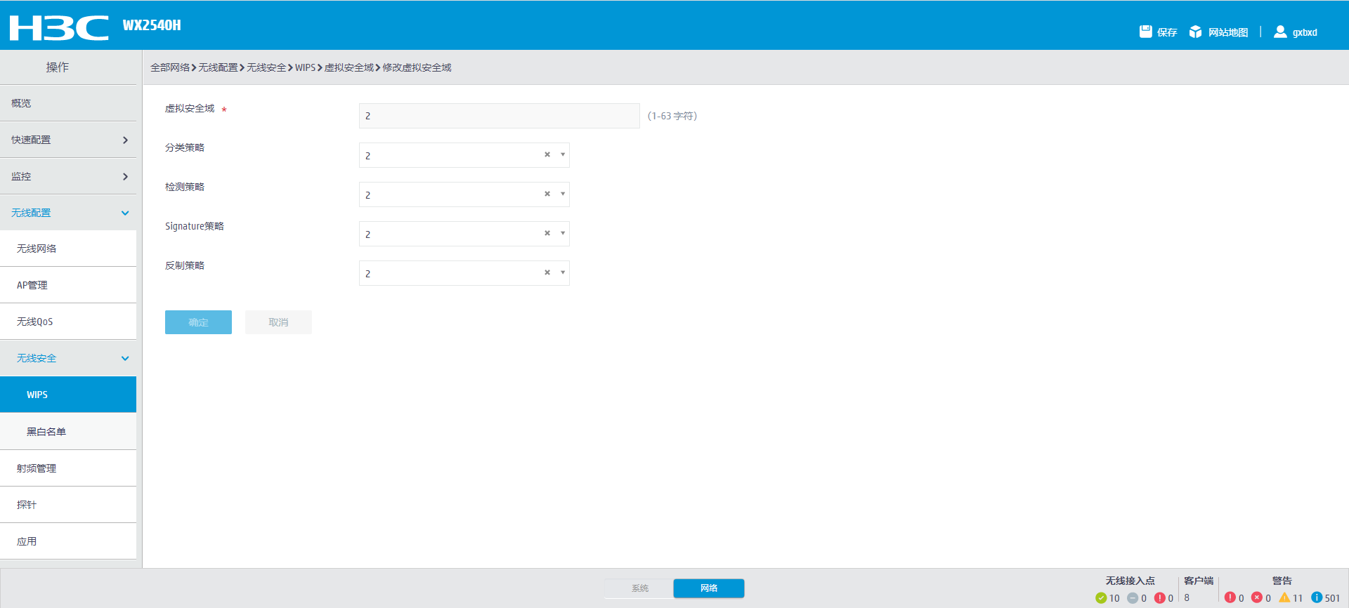

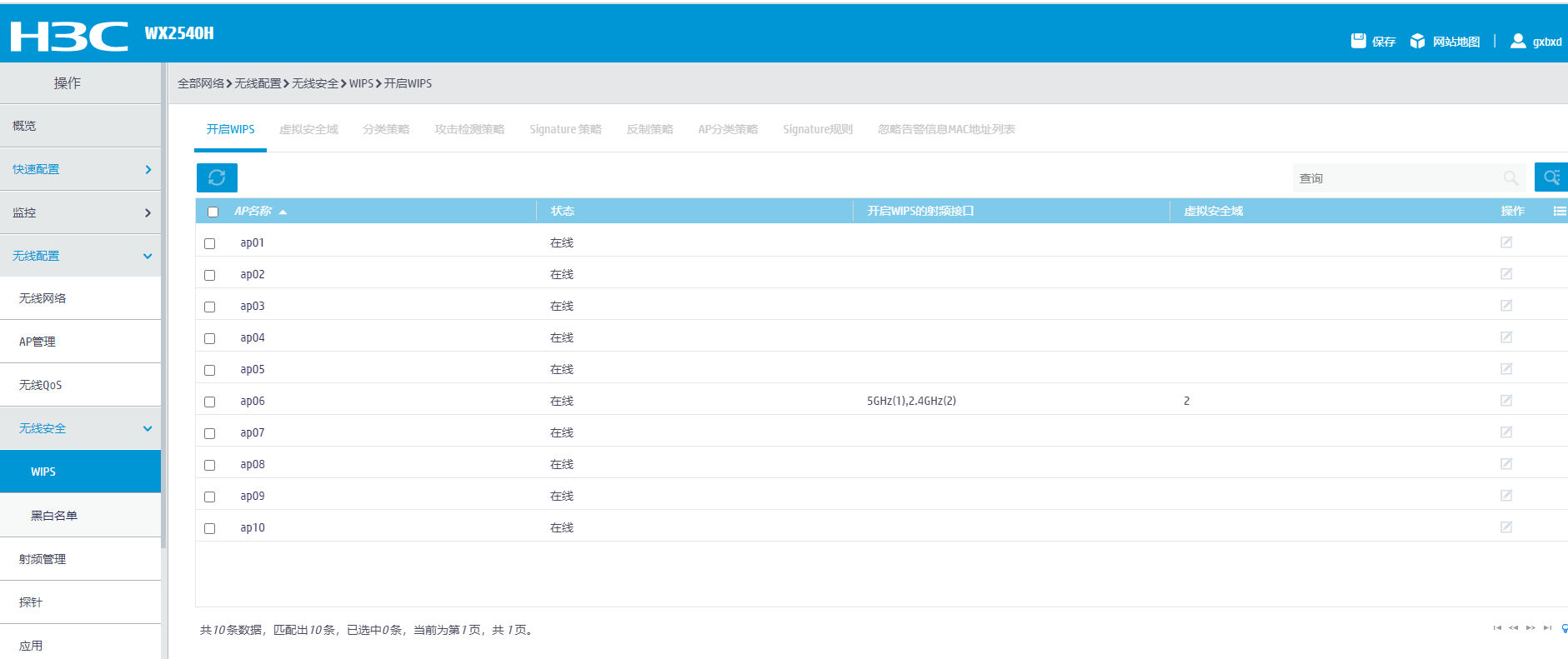

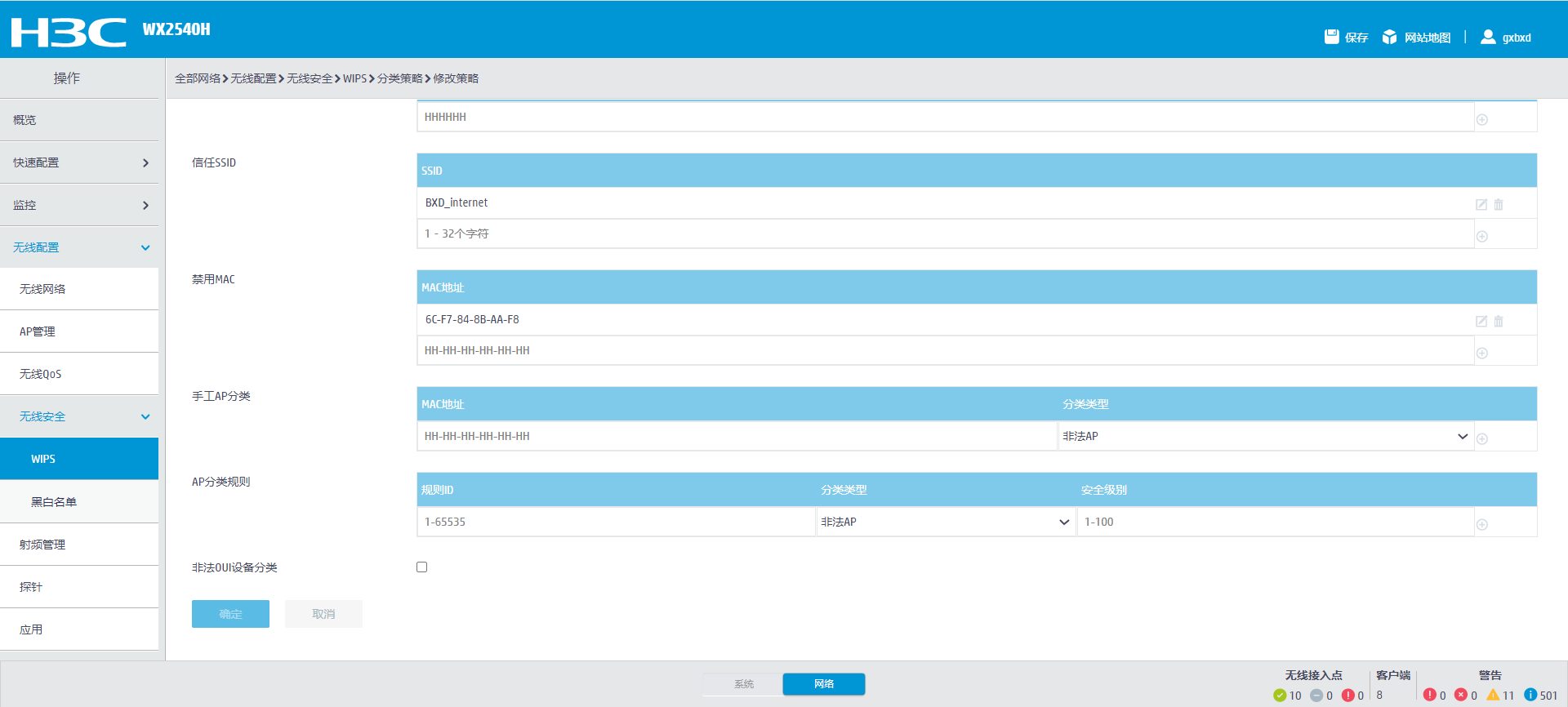

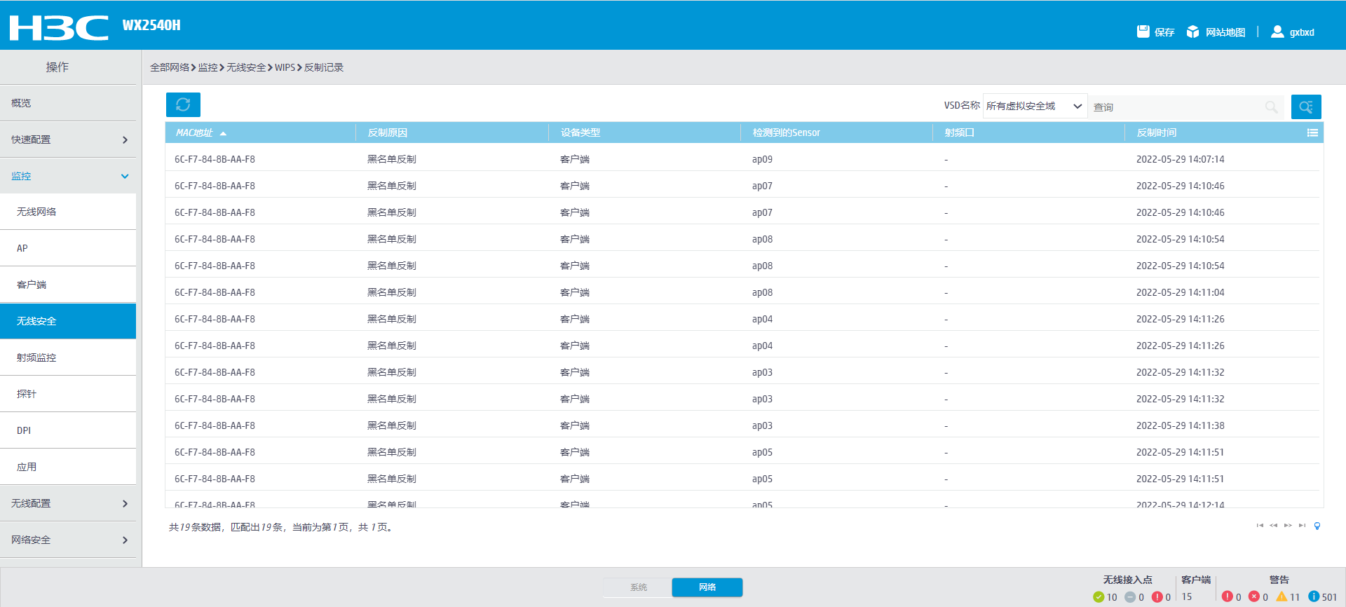

因等保要求,无线控制器需要开启WIPS功能,对非授权无线接入设备或非授权移动终端进行阻断。参照文档以下配置案例https://www.h3c.com/cn/d_202203/1579094_30005_0.htm#_Toc99480006,使用一个AP开启WIPS功能作为sensor,通过分类,添加一个信任SSID,禁用Mac添加测试的手机Mac地址,反制未授权的客户端,测试查看已经看到反制的手机客户端,但是对上网没有任何影响,反制后不应该是无法连接WiFi吗?哪位兄弟熟悉的指导一下?感谢
10个AP,3个SSIP,集中转发
粉丝:7人 关注:2人
display wips virtual-security-domain vsd1 countermeasure record通过此命令能看到反制记录吗
能看到的,第一张截图有,使用命令查也是一样看到
