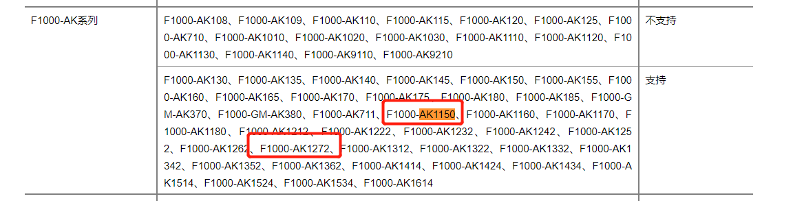

两款设备可以分别和同型号的可以堆叠吗?
有堆叠限制吗?

可以和同型号的堆叠。
关于堆叠的限制参照官网手册
1.3 IRF配置限制和指导
版本使用限制
https://www.h3c.com/cn/d_202109/1472387_30005_0.htm
回复zhiliao__55:
直接点IRF配置限制和指导 进入网页往上一看就是了

请问截图有链接吗?
zhiliao__55 发表时间:2022-05-29
回复zhiliao__55:
https://www.h3c.com/cn/d_202203/1561652_30005_0.htm#_Toc96723534
发表时间:2022-05-29

堆叠得看具体型号可以看官网限制说明
粉丝:114人 关注:1人
这两款不能相互堆叠 ,可以与同型号堆叠。
堆叠建议采用冗余口+冗余组的方式。同型号同版本,配置BFd MAD检测
难眠会难过 知了小白
可以与同型号堆叠,但不能与其他型号堆叠。
堆叠最大数量为9台,具体看下官网参数。
