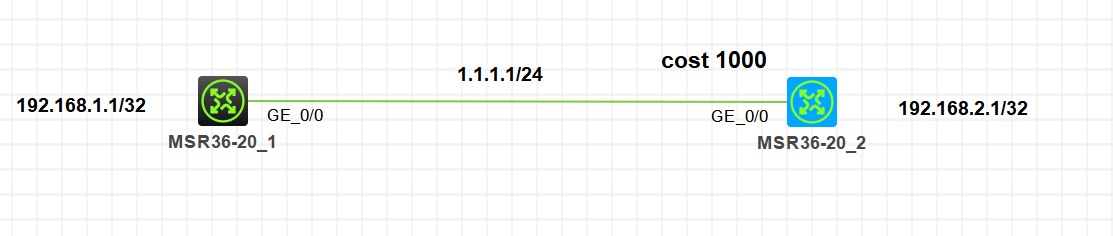

ospf的开销累计值不是计算入方向的开销吗我在R1上查去192.168.2.1/32段的路由开销怎么是1呀不是1000吗 (我在到R2上查192.168.1.1/32路由开销是1000)R1→R2的192.168.2.1/32不是入方向吗 (R2上的路由器接口改了开销1000) R2→R1的192.168.1.1 如果以入方向计算开销应该是1
是不是我记错了标准答案是什么
路径开销等于带宽参考值/接口期望带宽
