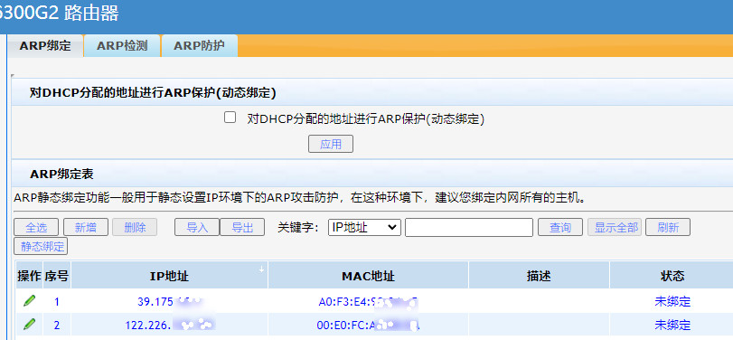

请问各位大佬,路由器的ARP列表里为什么有运营商的网关IP在?

我这边企业专线是固态IP的,一直有个问题困扰我,就是运营商的网关地址会出现在ARP列表里,我不给它绑定,勾选了“仅允许ARP静态绑定的客户端访问外网”,也一直能正常上网,难不成正常情况下,就是会有的?
题外话,通过这个IP和MAC,可以知道运营商的网关分别是华为和阿尔卡特,囧
我这是运营商的专线进来接WAN1和WAN2,设置好两个口的静态IP,然后LAN1口一根网线接交换机。其它没设置,就把DHCP地址池设了一下。
您好,只要是互联的,也会显示的,这两个是WAN 1和WAN 2学习到的
谢谢了。这是正常情况的就好,我就怕是我哪里没好搞才会现把人家网关也给“管起来”,到时网络有影响,那就罪大发了。

您的意思是,因为我这边的网络出去的第一站就分别是这两个网关,所以就会出现在ARP列表里,是吗?
2BeNoFace 发表时间:2022-05-30
是的,正因为由他,才可以上网

这个肯定会有的,没有网关的arp内网终端怎么上互联网
Zzhen 知了小白
ARP列表,路由器所在的局域网设备中,可以和路由器通信的,都会有ARP记录,包括本地的主机也有能够通信设备的arp记录,前提是一个广播域内的。
