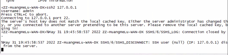

问题2:有密钥不匹配问题,截图如下
ssh配置命令

问题1:undo password-control enable 就能显示了
问题2 参考一下知了中的案例
https://zhiliao.h3c.com/Theme/details/77617
